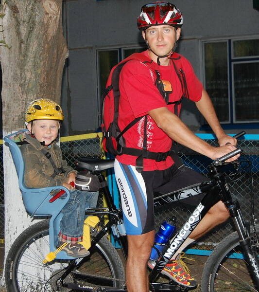

navaron,
если есть возможность, по лучше, по моему мнению, приобрести кресло с креплением не на багажник, а на подсидельную трубу (например, как у veloshizoid). У меня кресло такого же типа фирмы Romer (старая модель Jockey).
Выдержит ли ребенок длительную дорогу, например до Салтова, вам станет понятно, когда вы начнёте с ребенком пробовать кататься на небольшие расстояния.
Из собственного опыта: моему сыну (на тот момент возраст 3,5 года) 50-километровки давались нормально. Больше не пробовали.
В процессе езды я с сыном все время веду диалог (например, обсуждаем увиденное или повторяем слова на английском), тогда дорога его не утомляла. Конечно остановиться походить ножками — святое дело. Поэтому пробуйте.
Небольшие рекомендации:
1. Педали — топталки.
2. Задняя покрышка — чем объемнее, тем лучше (что-то вроде Big Apple) — дополнительная амортизация.
3. Шлем ребенку.
4. Если погода чуть прохладная, то на ребенка +1 одежка (все таки сидит все время).
5. Постоянный речевой контакт с ребенком.
6. Аккуратная езда, велосипед под такой нагрузкой ведет себя чуть по-другому.
7. Инструктаж для ребёнка (что-нибудь вытащит из велосумки во время езды или еще что-нибудь придумает).

А чем такой вариант крепления лучше? Дополнительная амортизация?
И что имелось в виду под "педали-топтатки"? (Извиняюсь за возможно лузерский вопрос :oops: )

Прошу прощения, ошибочка вкралась — "педали-топталки", т.е. без фиксации ноги на педалях (нет контактам в этом случае).
Повторюсь, это только мое мнение, может кому-то и другой вариант вполне приемлим. При катании с ребёнком намного чаще остановки, поэтому чаще встегиваться и выстегиваться из контактов. Не говоря уже про нештатные ситуации, когда нужно предотвратить падение велосипеда. В моем случае, кроме этого была проблема с размером рамы. Получалось, что при вращении педалей я пятками задевал сидение. Т. е., в контактах было невозможно ехать. А в топталках смещаю ногу на педали ближе к центру стопу и все ок. Можно конечно попробовать переставить шипы в контактах, но боюсь амплитуды все равно бы не хватило. Для себя решил катать в топталках с ребенком; а когда выезжаю на «лосиные покатухи 100+км» или другие скоростные пробеги, то ставлю контакты («ключ на 15» и 5 минут времени на смену педалей).
Крепление на подсидел вне сомнения выигрывает в амортизации у варианта крепления детского сидения на багажник. Когда ещё не имел сидения, наблюдал несколько раз как детей возили на велах в садик на Универе, используя вышеупомянутый вариант крепления. Со стороны было видно, как дуги крепления работают в качестве амортизаторов, даже при съезде з бордюра. Сразу осознал большой плюс этого крепежа.
Может амортизатор не идеальный, но все таки, как мне кажется, значительно снижает ударную нагрузку на позвоночник ребёнка.
Однозначно!Скоба из высокопрочного стального прута очень сильно смягчает "ударные" нагрузки,да и езда по бордюрам с ребёнком - совсем не проблема!Если надумаете покупать такое кресло - забудьте про "Барабан",здоровье ребёнка и его безопасность в тысячу раз дороже экспериментов китайской промышленности.
