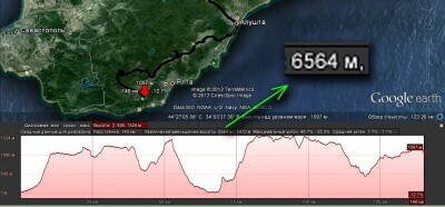

СообщениеДобавлено: 14.11.2012 09:42
Сообщения: 8
Зарегистрирован:26.06.2012
alx писал(а):
Андрей Роднов писал(а):
Получается,что я просто лечу по этому маршруту.За световой день)))
Набор высоты какой выходит?
Согласно Гугл Земля по всему маршруту набор высоты: 6,5 км
набор высоты.jpg [ 162.58 КБ | Просмотров: 3058 ]
СообщениеДобавлено: 14.11.2012 19:19
Сообщения: 90
Город: Ялта, Крым
Возраст: 56
Зарегистрирован:01.08.2012
Т. е. фактически примерно половина от запланированного? 3300м за день налегке - поверю, 6500 - вряд ли.
СообщениеДобавлено: 23.11.2012 21:21
Сообщения: 90
Город: Ялта, Крым
Возраст: 56
Забил в гугл-земля свой вчерашний маршрут. Врет безбожно! Там, где идет дорога с постоянным уклоном, он рисует "пилу". Насчитал мне набора-сброса высоты около 6км за 4.5 часа в прогулочном темпе :lol:
СообщениеДобавлено: 25.11.2012 11:36
Сообщения: 8
По видимому им бы надо как-то усреднять высотную координату, дабы избежать "зубцов". Расстояние гугл считает не плохо, а вот с высотой конечно бока. :roll:
