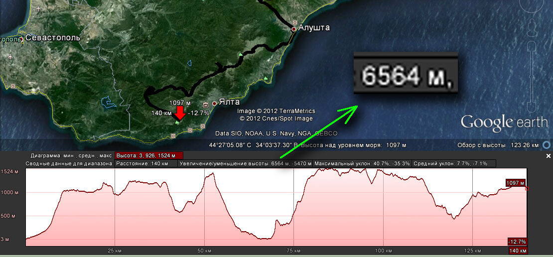

Согласно Гугл Земля по всему маршруту набор высоты: 6,5 км

Т. е. фактически примерно половина от запланированного? 3300м за день налегке - поверю, 6500 - вряд ли.

Забил в гугл-земля свой вчерашний маршрут. Врет безбожно! Там, где идет дорога с постоянным уклоном, он рисует "пилу". Насчитал мне набора-сброса высоты около 6км за 4.5 часа в прогулочном темпе :lol:

По видимому им бы надо как-то усреднять высотную координату, дабы избежать "зубцов". Расстояние гугл считает не плохо, а вот с высотой конечно бока. :roll:
