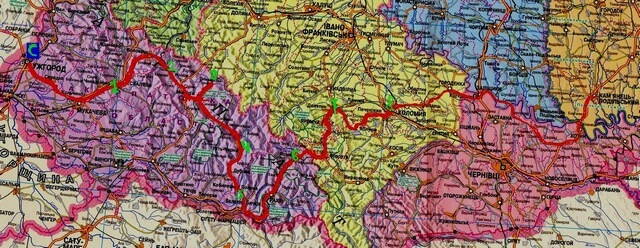

Маршрут: Ужгород-Мукачево-Свалява -Воловец-Межгорье-Синевир. Далее Хотелось попасть с Русской Мокрой в Ясиня. Далее Яремче-Коломия-Хортин-Каменец-Подольский.
Вопрос 1: Можно ли проехать и как от Русская мокрая до Ясиня на велосипедах?
Комментарий к файлу: Карта маршрута.
z_55ec4ac5.jpg [ 117.96 КБ | Просмотров: 1747 ]
Пробраться - получиться (например - http://www.gpsies.com/map.do?fileId=bitxpgbiejmwzqtf), но именно проехать - это в объезд.
По сути, ответов может быть много, а вот толковый - это если бы знать Ваш походный опыт, время поездки и уровень подготовки. Так как там несколько вариантов движения но... все зависит от опыта. Если Вы в Карпатах не были с велосипедом, то для начала, это слишком оптимистичный маршрут.
В виде совета для размышления, пусть размер карты и не позволяет ее нормально посмотреть, явно наблюдается "аппендицит" в сторону Синевирского озера, может есть смысл не возвращаться обратно в сторону Колочавы, а продолжить движение дальше к Осмолоде. Именно этот участок не проскакивал, но присматриваюсь, вроде проходим - http://www.gpsies.com/map.do?fileId=uvratnqcwefxbmpb, http://www.gpsies.com/map.do?fileId=wialemwxhdndpcgj

Младен, спасибо! С велосипедом в Карпатах впервые.
Возможно, маршрут будет заканчиваться в Коломии (это еще обсуждается).
Для справки:
Выезд 20-го июля, 21 в Ужгороде, планируемое время похода - дней 12-14.
В среднем в день 60-80 км.

Поход состоялся, отчет пока нет.
Маршрут похода: Ужгород-Мукачево-Свалява-Воловец-Межгорье-Синевир-Колочава-Русская Мокрая-Усть Чорная-Тересва-Рахов-Ясиня-Лазещина-Говерла-Микуличин-Ворохта-Верховина-Ворохта.
Для первого раза больше и не надо.
