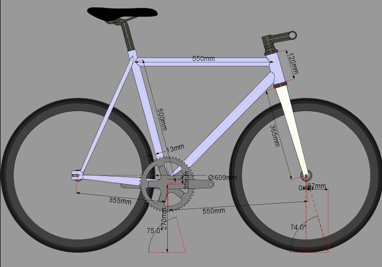

Велик Мачека Олея.
Он сказал, что ему спаял раму его кент, и что кент только-только начинает этим заниматься и не будет делать раму на заказ еще и с пересылкой в Украшку.
untitled.png [ 251.09 КБ | Просмотров: 17434 ]

мне показалось или у мачека вилка была под 120 мм и можно на перёд ставить заднее колесо?
