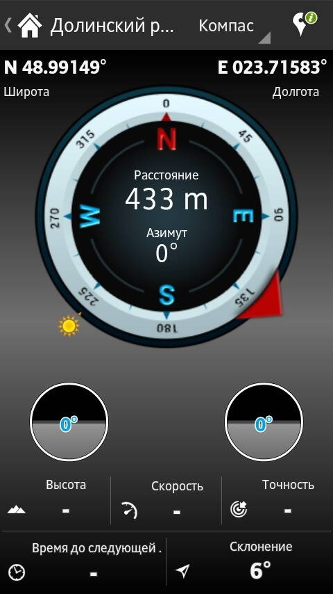

Если не касаться мелочей, то есть одна функция, очень полезная в походах по дикой природе, которая присутствует в Locus Map и отсутствует в OsmAnd. Это - ведение по маршруту от точки к точке. То есть, вы составляете маршрут из ряда точек (у меня на дневной переход в среднем получалось около 10-ти точек), и программа последовательно ведёт вас от точки к точке, переключаясь на следующую, как только вы дойдёте до предыдущей. OsmAnd этого не умеет.
Кроме того, Locus Map имеет отдельное окно с большим красивым компасом. И около компаса изображается положение солнца в данный момент времени (прямо как в навигаторах Магеллан). Эта функция очень удобна, если в смартфоне отсутствует магнитный компас (что характерно не только для дешёвых смартфонов, но и для смартфонов средней ценовой категории). В таком случае, если на небе видно солнце, то нужно просто развернуть смартфон так, чтобы значок солнышка был направлен на реальное солнце, и компас при этом будет показывать правильное направление. Это весьма полезно, если вы включили навигацию на точку (или описанное выше ведение по маршруту). При этом компас красной стрелочкой будет показывать направление на выбранную точку.
8621534064.jpg [ 70.17 КБ | Просмотров: 6626 ]
