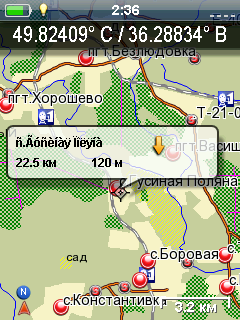

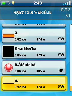

Как по мне, так это не страшно. В кнопочных Магелланах набирать название жуть как неудобно (в походе, ставя точки, я не набираю название в навигаторе, а записываю в блокнот: "WP4 - родник"). Поиска по расстоянию и по категориям обычно хватает.
Прилагаю два скриншота.
shot00000.png [ 40.03 КБ | Просмотров: 3523 ]
shot00002.png [ 18.49 КБ | Просмотров: 3523 ]

Судя по скриншотам, для "кракозябровых" надписей используется другой шрифт. Ибо, во-первых, те буквы с умляутами, которые я вижу на скринах, в принципе отсутствуют в "похаканном" шрифте. И во-вторых, начертание их отличается от шрифта на самой карте. Буквы более жирные.
Думаю, что тут либо используется один из системных шрифтов Windows CE, либо магеллановцы умудрились встроить шрифт прямо в свою программу.
Попробуй вот что:
Найди на компе в папке \Windows\Fonts файлик timesi.ttf, переименуй его в BT_Bold.ttf и подсунь в навигатор. Посмотрим, что получится. По идее, все надписи, где используется этот шрифт, станут курсивными. А те, что не станут курсивными, те, вероятно, используют другой какой-то шрифт.
