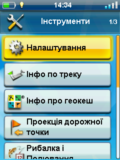

Вчора по роботі під дощем шукав деякі точки на окраїні міста і помітив, що мокрий екран смартфону глючить і користуватись ним неможливо. В сенсорних Магеланах теж так? :shock: :facepalm:
Кому цікаво, зробив повний український переклад для 310 (можливо, на інші моделі теж підійде).

Робився для 310 1.19 версії, тобто файл локалізації був витягнутий звідти. Але там згадуються такі функції, яких в 310 нема. Наприклад, калібровка магнітного компаса, або калібровка баромера, та інші. Можливо, це файл для всіх Магеланів-експлористів, просто в 310 використовуються ті опції, які йому властиві.
Довго морочився з перекладом, вийшло майже гарно. Деякі написи не вдалося перекласти з англійської, бо вони відсутні у оригінальному українському файлі, який я перекладав. Це була стратегічна помилка. Треба було брати за основу російський переклад, там є всі написи перекладені. Конкретно, при втраті або появі GPS сигналу в російській версії з"являється напис "GPS сигнай получен" (потерян) В українській локалізації ці повідомлення взагалі відсутні, але з"являються англійською, очевидно вони підтягуються десь із надр прилада. Ще одне. Замінював сторони світу в компасі (N, E, S, W) на Пн, Сх, Пд, Зх, але тоді координати точки не відображаються. В російській версії Сторони світи замінені і все норм. В Панелі приладів не вдалося вимір часу в м. замінити на хв. При заміні відстань теж стає в хв. Ще бажано замінити шрифт в головному меню для "Панелі" і "Точки" на більший. Не знаю, як це зробити. Ще цікавий глюк: зробив переклад буквально "зміна мережі", потім подивився в приладі, що воно значить, виправив на "зміна висоти". Загружаю в прилад, а воно знову "зміна мережі" І так кілька разів. В російській версії "смена сеті" Це в меню трека або маршрута на вкладці "Профіль висот" і показує зміну висоти від вибраної точки в залежності від відстані.

Как раз моя версия. Поставил - супер!
