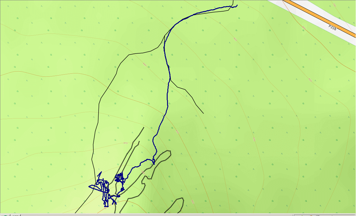

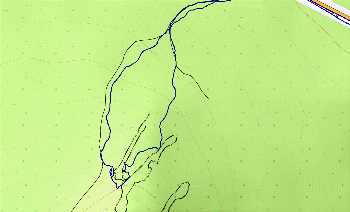

Что-то 310-й перестал радовать.
Спутники ищет очень долго. Причем, то видит 5-6 спутников, всего 2... Даже когда уже определился, все равно может периодически терять спутники на несколько секунд. Значения xDOP очень большие.
Ну и трек пишет отвратительно:
2.gif [ 146.39 КБ | Просмотров: 3388 ]
Это 310-й
1.gif [ 141.67 КБ | Просмотров: 3388 ]
А это Columbus V-990. Лежал рядом с 310-м, условия приема одинаковые. Но чип другой - MTK-3329.
Раньше разница была не столь разительна...

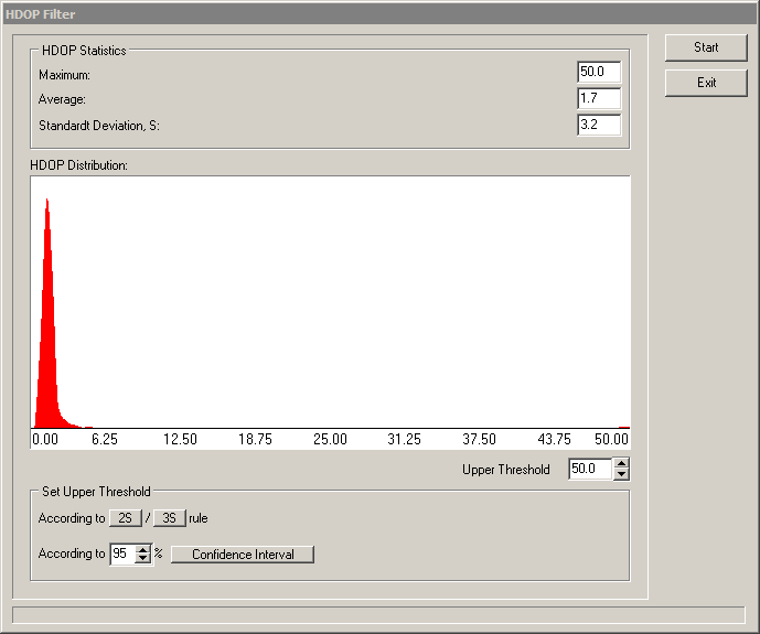

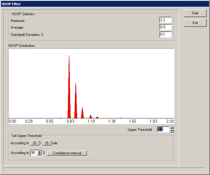

Ну вот пример.
Один и тот же трек. Два прибора - Magellan eXplorist 310 (чип SirfStar III) и Columbus V-990 (чип MTK-3329).
Первый или лежал в кармане антенной вверх или вообще был в руках. Второй просто лежал в кармане антенной вверх.
Смотрим распределение горизонтального фактора потери точности (Horizontal Delution of Position, HDOP).
Для Магеллана:
hdop2.gif [ 8.83 КБ | Просмотров: 3247 ]
Для Колумбуса:
hdop1.gif [ 9.28 КБ | Просмотров: 3247 ]
В случае с магелланом имеют место быть кратковременные потери спутников (когда HDOP равен 50-ти). Всего насчитал 10 таких "эпизодов" (не считая ситуаций, когда количество видимых спутников вдруг резко уменьшается с 6-7 до 3-4, а HDOP резко увеличивается с 1-2 до 10-12) длительностью от 1-й до 13-ти секунд.
Колумбус в это же время показывает устойчивый прием (количество спутников он не выводит, но HDOP в этим моменты держится ровно на уровне 0.8 - 1.2).
