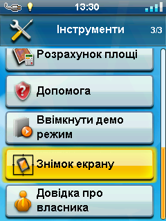

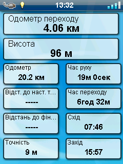

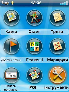

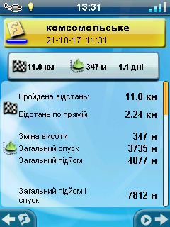

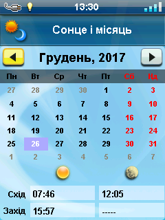

Зробив заново український переклад (локалізацію) для Explorist 310. Можливо, підійде і для старших моделей, треба пробувати. Деякі поля не вдалось перекласти, їх просто не було у оригінальному файлі локалізації. Буквочка "м", яка відповідає за час і має перекладатись як "хв", як виявилось, одночасно відповідає і за відстань, тобто "метри". Тому довелося залишити, як є, тобто "м". Бо інакше, відстань вимірювалась би у "хвилинах".
Приймаються конструктивні пропозиції щодо покращення перекладу. Якби ще хтось зробив українську клавіатуру, то було б гарно, бо я не знаю, як його робити. ( А то незручно писати "Піп Іван" :smile: )
Інструкція і файлики в додатку.
