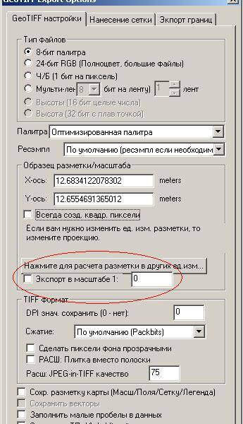

Всем спасибо! Карту сделал в GlobalMapper. Точность отличная! Есть один вопрос: как можно уменьшить разрешение карты? В Magellan Triton она отображается только на крупных масштабах. Хотелось бы двумя масштабами ниже.
untitled.JPG [ 52.17 КБ | Просмотров: 2952 ]

Зундер
спасибо за наводку, но если можно, чуть-чуть по-подробней, как этим всем пользоваться? Например мне нужно чтобы карта отображалась в приборе начиная с зума 1,2 км, как это сделать? Что писать в поле "Экспорт в масштабе" ?

Мне только предстоит такая процедура. Global Mapper клеит с качеством наилучшей карты, поэтому километровки получились у меня 8 м/пиксель вместо 15. Я так понимаю, что вводить надо в моем случае 2.
На сколько детальная карта можно посмотреть в Oziexplorer кнопка Info.

По иллюстрации:
1. Сохранять лучше 24-битный TIFF
2. Снять галку "Квадратные пиксели"
3. Ресамплинг - Бикубик
4. Сжатие - без сжатия
5. Нажать расчет разметки в других единицах и выбрать метры
6. Ввести разрешение в метрах на пиксел.
Изображение масштабируется от 2х до 0.5х относительно среднего.
Среднее:
м/см м/пикс
60 0.86
90 1.29
150 2.14
240 3.43
400 5.71
800 11.43
1200 17.14
1600 22.86
2400 34.29
3200 45.71
4800 68.57
8000 114.29
12000 171.43
