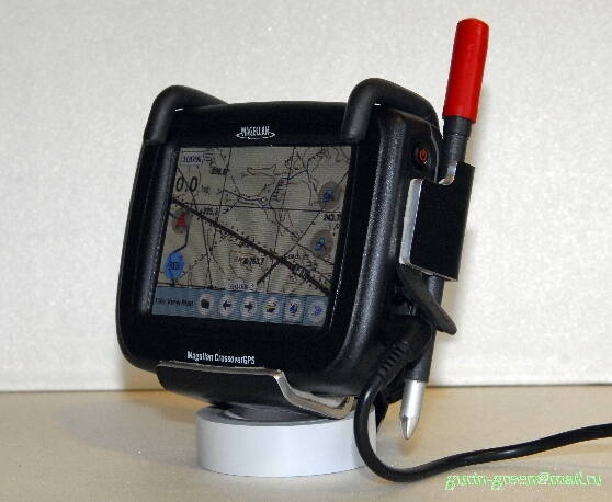

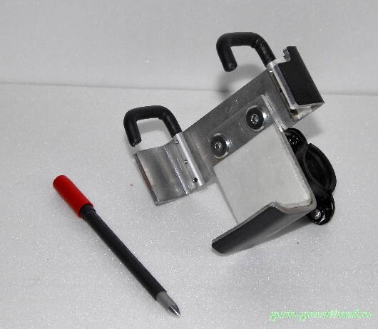

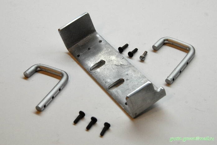

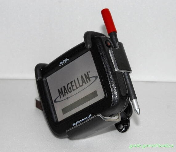

Теперь работает. :D
1.jpg [ 205.93 КБ | Просмотров: 2038 ]
2.jpg [ 169.1 КБ | Просмотров: 2038 ]
3.jpg [ 169.49 КБ | Просмотров: 2038 ]
4.jpg [ 193.36 КБ | Просмотров: 2038 ]

Классно получилось :good:

Да! :Bravo: Стилус тоже сам изготовил?

Верхние скобы и стилус изготовил из алюминиевого прутка диаметром 6 мм - продается в эпицентре.Покрыты термоусадочной трубкой на клеевой основе (эпицентр),именно она после термообработки имеет качества плотной резины. :smile:
