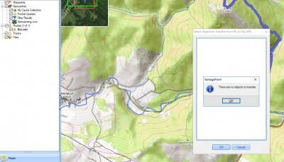

Столкнулся с аналогичной проблемой. Пробовал рисовать маршрут в VP и сохранять в gpx - не помогает! Стоит прошивка 1.64
Если делать трансфер с ПК на навигатор, то какая-то странная штука получается. Файлик прикрепил. Буду благодарен за подсказку как решить проблему

В программе VantagePoint создал маршрут (route), записал его отдельным файлом (расширений gpx). Файл скопирован на навигатор (Magelan 310), но в списках маршрутов он не отображается и на экран не выводится.
В навигаторе выходим в основное меню (там, где 9 круглых иконок), жмём кнопку MENU. Вылазит менюшка "Опции". Выбираем самый нижний пункт "Импорт GPX". Кстати, переместиться сразу в самый нижний пункт можно кнопкой ZOOM-, это чтобы не дёргать джойстиком лишний раз. Подтверждаем выбор нажатием на центр джойстика. Видим папки в памяти навигатора. Выбираем нужный файл .gpx, ну а там уже сам разберёшься.

Д. Засядько писал(а):
В навигаторе выходим в основное меню (там, где 9 круглых иконок), жмём кнопку MENU. Вылазит менюшка "Опции". Выбираем самый нижний пункт "Импорт GPX". Подтверждаем выбор нажатием на центр джойстика. Видим папки в памяти навигатора. Выбираем нужный файл .gpx, ну а там уже сам разберёшься.
Дима, ты забыл упомянуть, что функция "Импорт" работает только на прошивках до 1.19 включительно. А на более поздних (например, 1.64) её уже нет.
Я вчера экспериментировал на прошивке 1.19. Создал маршрут в VantagePoint и сохранил его в виде файла GPX. Причём сделал два варианта - с русским и с английским названиями. Закинул оба на навигатор в папку Routes - работают. Создал в навигаторе папку Import, закинул в неё, а потом импортировал при помощи вышеупомянутой функции - тоже работают. А потом подключил к VantagePoint и выполнил трансфер маршрута оттуда в навигатор - тоже работает. Так что ума не приложу, почему у людей возникают проблемы.
