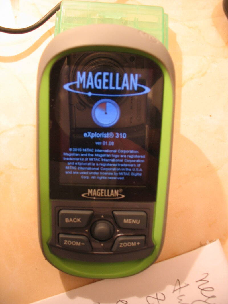

Подтверждаю,
на Magellan eXplorist GS (v. 1.80) стал пакет софта v. 1.08 от Magellan eXplorist 310.
После заливки софта и отключения от USB прибор завис в попытке перегрузиться с целью "improving performance". Но после хардверного резета загрузился и пашет уже 15мин. :smile:
vituser, большое спасибо за прошивку и указания :)
PS: Дурацкий вопрос: у меня на GC была мега-карта Европы, весом в 1.2Гб. Она лежала в каталоге APP\MapData\map.dat . Я ее скопировал в каталог в каталог MAP - ну и фигушки... Можно ее как то прикрутить?
Комментарий к файлу: результат работы. :)

Нахрэн вам этот мегабестолковая карта такого размера, она кстти не столько европы сколько северной америки. поставьте базовую http://zalil.ru/32551327 . И детальные. Растр где взять или сделать описано не раз в том числе и на этом форуме.
Вектор я сделал из Мапинфовской.
