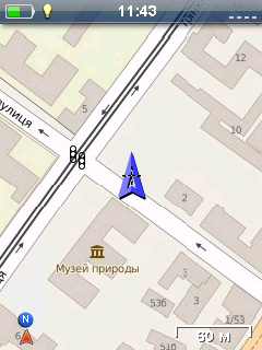

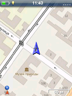

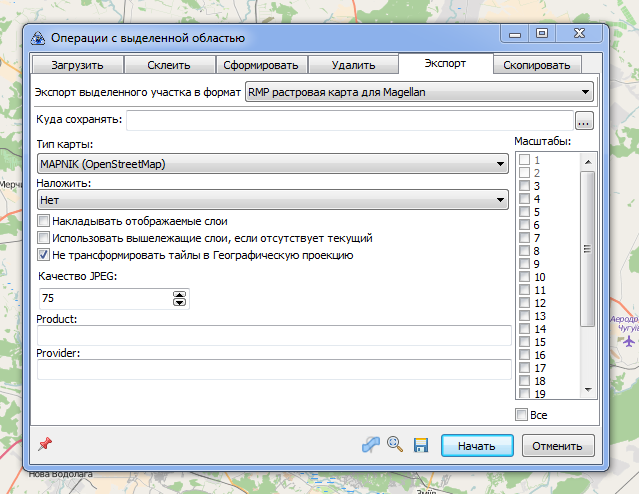

Итак, окончательный вариант экспорта из SAS Планеты в формате RMP готов. Экспорт возможен в двух проекциях: географической и Меркатора.
Проекция Меркатора создаёт карту с хорошим качеством картинки, но с небольшим глюком. В некоторых условиях на экране могут пропадать небольшие фрагменты карты (обычно на левом краю карты). Это происходит тогда, когда на данный участок имеется ещё одна карта меньшего масштаба, но большей площади (типа обзорной). Участки, на которых возможно пропадание небольших фрагментов, отстоят друг от друга на 32768 пикселей. То есть, если у вас карта меньшего размера, вы, по идее, вообще не должны наблюдать пропадание фрагментов карты. Если карта большего размера, то, возможно, в 1-3 участках (на определённых масштабах) вы увидите пропадание небольших фрагментов. Но особо это мешать не должно.
Географическая проекция создаёт карту без всякого пропадания фрагментов, но качество картинки будет хуже, чем в проекции Меркатора.
Обе проекции переключаются с помощью галочки в пункте "Не трансформировать тайлы в Географическую проекцию". Галочка стоит - используется проекция Меркатора. Галочка убрана - используется географическая проекция.
На скриншотах: окно экспорта и сравнение качества карт в проекциях Меркатора и географической.
Ну и ещё раз напоминаем, что спонсором работы над экспортом выступил наш товарищ vituser, за что ему ещё раз говорим большое спасибо.

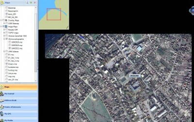

Скачал крайнюю версию. Сделал карту. В VP закинул - та же борода.

Странно. Пришлите мне эту карту.
Из какой онлайн-карты вы её делали? Из каких зумов?
В САС Планете вы загрузили предварительно нужную область или после выделения сразу отправились на вкладку "Экспорт"?
Также попробуйте отключить в Vantage Point все карты, кроме этой, и посмотрите результат.
