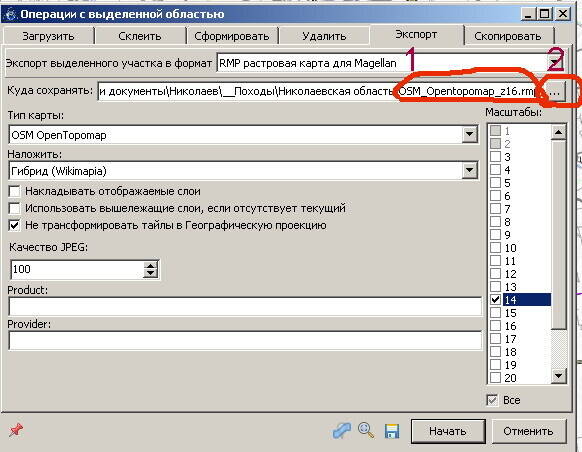

наконец решил протестить новую возможность
почти сразу обнаружил существенный баг в алгоритме создания карт:
если создается карта с именем уже существующим на носителе (к примеру, создаешь несколько карт и забыл изменить имя следующей) то прога просто заменяет старую карту на новую, без вывода сообщения типа: "карта с существующим именем уже есть на диске. Заменить?"
то есть если создаешь несколько карт одного района (к примеру OSM.ОpenTopomap и OSM.MTBmap), сохранил себе карту OSM.ОpenTopomap и при сохранении карты OSM.MTBmap забыл изменить имя, то в итоге получишь только карту OSM.MTBmap, которая запишется сверху карты OSM.ОpenTopomap. И SAS Планета при этом просто перезапишет файл.
Если же создаешь "обычную" привязку .jpg + .map то при совпадении имен конечный файлов предупреждение появляется
Работал с 160221. 9318 Nightly
ЗЫ (добавлено позже)
Протестил последнюю доступную версию на сайте SAS.Planet.Nightly.160326.9347. Ситуация такая же
Заметил, правда одну особенность:
Image1.jpg [ 68.51 КБ | Просмотров: 7297 ]
если выбирать имя карты нажимая на три точки (выделения на скрине 2) то прога выдает системное сообщение, если файл корректировать напрямую /в окне "куда сохранять/ (на скрине выделение 1) то сообщения не появляется
При склейки .jpg + .map системное сообщение выпадает в обоих случаях)
