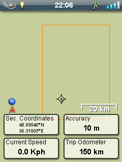

Тоже попробовал заливать карты в 310-й из этого же источника. Среди растровых некоторые тоже оказываются от "неизвестного поставщика", но те, что распознаются, на экране отображаются в виде контура, например WestCrimea1.rmp
Что в режиме Hybride, что в Exclusive картина та же. Версия прошивки 1.19.
shot00000.png [ 7.61 КБ | Просмотров: 7398 ]
 Заголовок сообщения: Re: Magellan eXplorist 310, 510, 610, 710,
СообщениеДобавлено: 05.08.2012 10:33
Сообщения: 2769
Зарегистрирован:07.06.2005
А как вы хотите видеть 500 метровую карты при масштабе 20 км? Уменьшайте масштаб.

:facepalm: Видать перегрелся на солнце... Масштаб уменьшал, но почему-то не до 500 метров. А 20 км сделал, чтоб на скриншоте было видно, об чем речь.
Спасибо за подсказку.

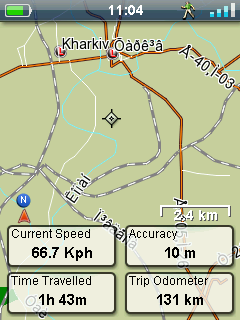

Подскажите в чем загвоздка:Решил проверить АА аккумуляторы на длительность работы,поставил навигатор на балкон,сам пошел по делам,прихожу а он мне трек накатал на 8,7км с перепадами высот -12м,макс.скорость 49,5км/ч,полный спуск 1258м,дистанция по прямой 52м, и.т.д. :shock: :facepalm: :lol: причем трек нарисовался очень хаотично. Что за ерунда?
