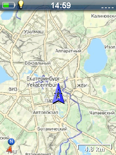

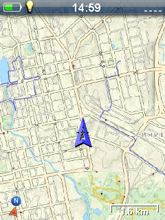

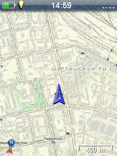

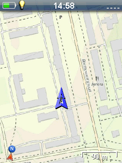

В качестве косвенного подтверждения:
18-й зум САС отресампленый под масштаб 90м, 0.897 м/пикс
shot00002.png [ 67.13 КБ | Просмотров: 3567 ]
16-й зум САС отресампленый под масштаб 400м, 3.989 м/пикс
shot00005.png [ 120.29 КБ | Просмотров: 3567 ]
14-й зум САС отресампленый под масштаб 1600м, 15.955 м/пикс
shot00008.png [ 131.67 КБ | Просмотров: 3567 ]
12-й зум САС отресампленый под масштаб 4800м, 47.864 м/пикс
shot00011.png [ 116.27 КБ | Просмотров: 3567 ]
При расчете ресамплинга использовалась "базовая широта" (где сидят разработчики :-) - широта Санта-Круз (т.е. коэффициент 0.795) широта карты (средняя между северной и южной границами) - около 57 градусов (косинус 0.547). При ресамплинге использовался бикубический алгоритм.
В принципе, все выглядит вполне пристойно
//Cheers, Victor

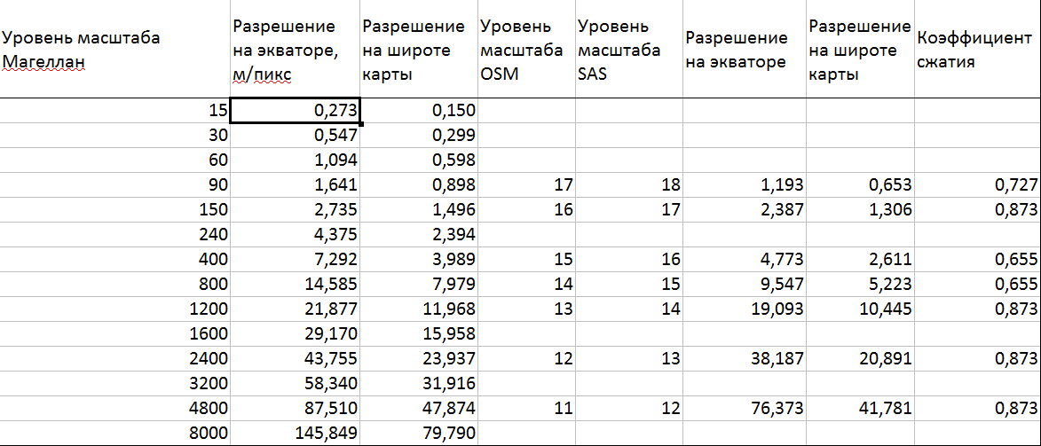

Завтра сорставлю табличку соостветствия разрешений магеллана и осм на экваторе. Сдается мне, что оптимально будетиделать уровни 18, 16 и 13 для зумов 90, 400 и 1600. Исходя из того, что ресамплинг будет только на сжатие.

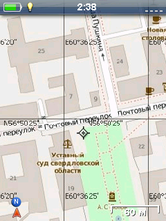

Там разрешение для наших широт 0.598 м/пикс.
Откуда эта цифра? Я думаю, вы ошибаетесь.
Я взял кусок Екатеринбурга с зума 18 САС, для удобства нанёс на него координатную сетку с шагом в 5 секунд и перегнал в формат Магеллана. Далее сделал скриншот на навигаторе на масштабе "60 м", загнал его в фотошоп и измерил количество пикселей по горизонтали между линиями сетки. Получилось 122 пикселя. Кроме того, в САС Планете измерил длину этого же расстояния (между линиями сетки) в метрах. Получилось 84,6 метра. Разделил 84,6 на 122 и получил разрешение 0,693 м/пикс. Картинку прилагаю, можете сами измерить.
shot00001.png [ 67.42 КБ | Просмотров: 3544 ]

С 18-м зумом есть одна проблема. Если его растягивать на 60-й уровень, то размер одного листа километровки получается под гигабайт (ну или качество JPEG ниже плинтуса опускать). А у эксплориста памяти всего 1.7. Мне даже под одну дневную покатушку надо минимум два листа километровок. А бывает что и три.
При сжатии 18-го зума под 90-й уровень размер карты 400-450 мбайт. Посему работаем только на сжатие.
Получается как-то так:
1.gif [ 25.05 КБ | Просмотров: 3525 ]
Т.е. 18-й жмем под 90 метров, 16-й под 400 а дальше или 14-й под 1200 или 13-й под 2400 (это уже скорее в качестве обзорной карты).
Табличка дя рассчетов
Zoom.xls [14 КБ]
Так вот в чём собака зарыта! Теперь понятно. Но получается, что желание подогнать 18 зум под масштаб 90 м вызвано не объективными, а вашими субъективными причинами. Т.е. вы жертвуете качеством картинки (т.к. при подгоне на 60 м она будет лучше) для того, чтобы уменьшить размер файла.
Я бы, наверное, в подобном случае взял 17 зум и подогнал его к 150 м.
Кстати, видели мои расчёты по скриншоту Екатеринбурга? там ведь получается разрешение 0,693, а не 0,598, как пишете вы.
