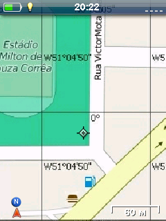

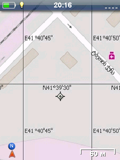

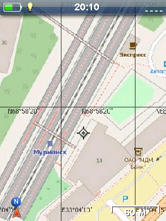

Итак, провёл замеры по скриншотам расстояний в пикселях по горизонтали между 5-секундными линиями сетки. Идея была такая: если каждому масштабу Магеллана соответствует определённое разрешение в градусах на пиксель, то количество пикселей между линиями градусной сетки должно быть одинаковым вне зависимости от широты.
Сразу скажу, количество пикселей, увы, оказалось разным.
Сделал три скриншота.
Мурманск. Широта - 68,972222. Кол-во пикселей - 107. Расстояние в метрах - 55,5.
Батуми. Широта - 41,658333. Кол-во пикселей - 137. Расстояние в метрах - 115,55.
Макапа (устье Амазонки). Широта - 0,00. Кол-во пикселей - 157. Расстояние в метрах - 154,81.
Если разделить секунды на пиксели, мы увидим, что с юга на север разрешение в градусах на пиксель увеличивается. Но какой формулой можно это описать, ума не приложу.
Видно, что линии сетки как бы сужаются к северу. Это тоже странно, т.к. в проекциях Меркатора и географической эти линии параллельны, и между ними одинаковое расстояние в пикселях.
Также можно по качеству картинки на скриншотах видеть, что где-то она лучше совпадает с разрешением масштаба "60 м", а где-то - хуже. Это ещё один аргумент, показывающий, что никакого соответствия разрешения Магеллана с зумами онлайн-карт (в масштабах планеты) не существует.
Кстати, расстояние между линиями сетки по вертикали тоже разное. Причём увеличивается в направлении юг-север. Подобное характерно для проекции Меркатора. А в географической расстояние должно быть одинаковым.
В общем, что там в навигаторе за проекция такая, хрен поймёшь. Ни одной постоянной величины, ни в метрах, ни в градусах, ни в пикселях.
Подумываю возвратиться к выведению формулы для разрешения в метрах на пиксель. Кстати, заодно вычислил разрешения по сделанным скриншотам. Они получились равными 0,519, 0,843 и 0,986 м/пикс соответственно.
Скриншоты прилагаю.

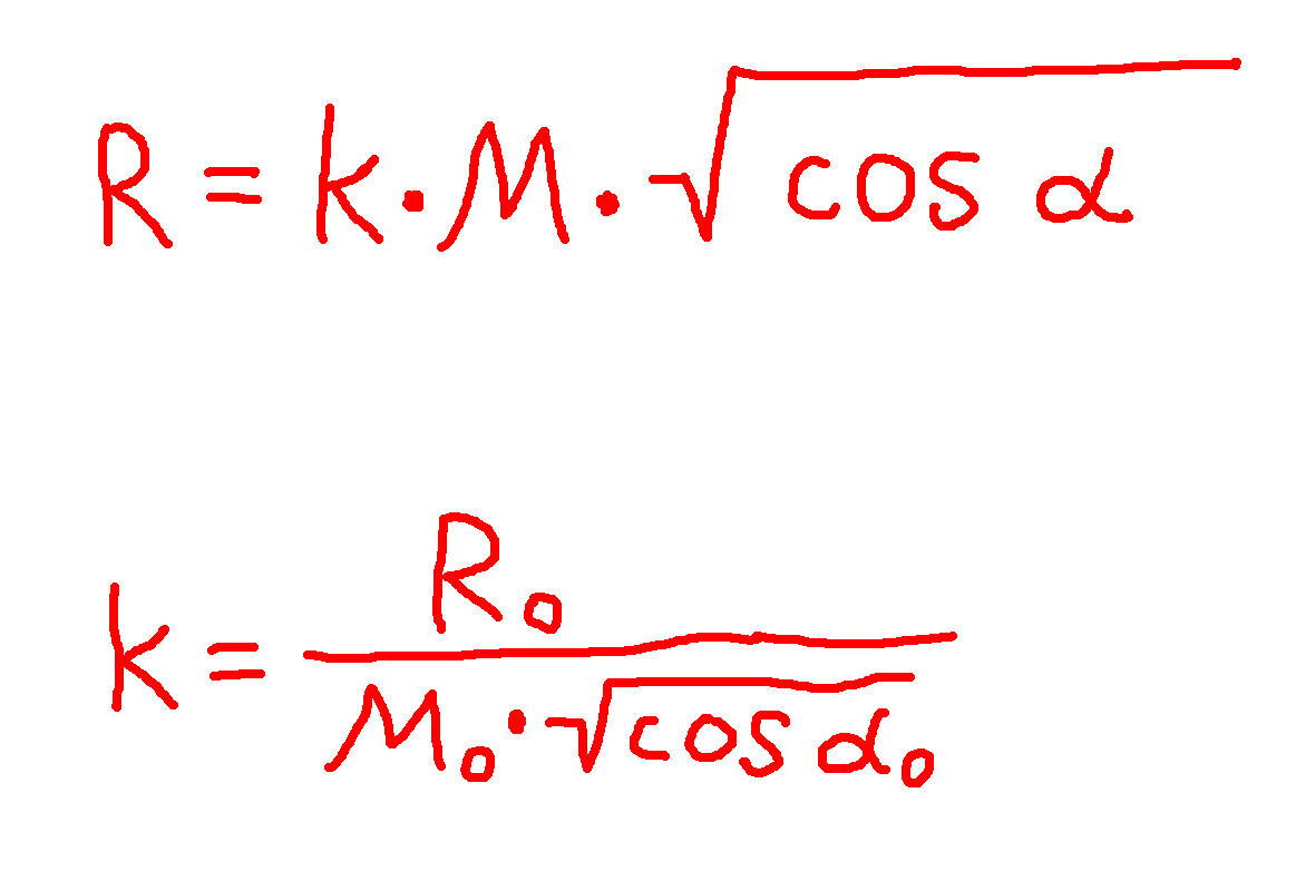

Возвращаюсь к метрам на пиксель. На основе того, о чём я писал раньше, состряпал формулу.
Формулы.jpg [ 119.87 КБ | Просмотров: 3265 ]
Здесь R - разрешение, которое мы вычисляем, k - универсальный коэффициент, M - масштаб Магеллана (для которого мы вычисляем разрешение), альфа - широта (для которой мы вычисляем разрешение)
Откуда берётся коэффициент k, мы видим во второй формуле. Там используются величины, уже известные нам по скриншотам: широта скриншота, указанный на скриншоте масштаб и вычисленное по скриншоту разрешение.
Если моя догадка верна, то коэффициент k будет одинаковым вне зависимости от широты и масштаба. Но это ещё нужно проверить при помощи вычислений по уже имеющимся скриншотам.

Подсчитал значение коэффициента k для разных скриншотов:
Мурманск - 0,01444
Екатеринбург - 0,01561
Харьков - 0,01555
Карпаты - 0,01568
Батуми - 0,01625
Макапа - 0,01643
Видим, что, к сожалению, значения этого коэффициента тоже не являются постоянными, и увеличиваются от севера к югу. Но отличия не очень большие, а в пределах некоторого диапазона широт и вовсе практически одинаковые.
Тем не менее, хоть моя формула и оказалась более близка к истине, чем "формула косинусов", но точное соответствие широты и разрешения нам пока неизвестно. И я, честно говоря, не знаю, каким образом можно нащупать формулу, позволяющую, зная широту, вычислить разрешение. Это ещё и связано с тем, что, мы имеем непонятки с проекцией карт в навигаторе (разное расстояние между меридианами в пределах одного масштаба).

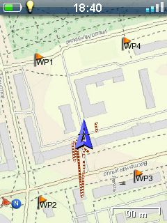

Я делаю так. Ставлю на экране 4 путевых точки (по углам, но так, чтобы они все были видны на одном экране):
shot00000.png [ 77.8 КБ | Просмотров: 3218 ]
Делаю скриншот и по нему измеряю расстяония в пикселях. По горизонтали это будет 4 измерения:

Victor Pomortseff писал(а):
От пикселей пока отвлекитесь. Вы пытаете подобрать вид зависимости? Вот он вам.
Какая здесь зависимость? Метров на градус от широты. А нам нужно - метров на пиксель либо градусов на пиксель от широты и от масштаба навигатора. Вы здесь видите решение нашей задачи? Я - не вижу. Расскажите подробнее, а ещё лучше - доведите с помощью этих формул дело до конца. То есть, предоставьте в итоге формулу, чтобы, имея широту и масштаб навигатора, получить разрешение экрана. Я адаптацией этих формул заниматься не буду, т.к. сильно сомневаюсь, что они - это правильный путь. Но если вы мне докажете обратное (путём предоставления конечного результата), то я буду только рад.
А при чем тут проекция вообще? Чтобы отобразить тейл на экране прибора проекция не нужна. У вас есть кооринаты углов экрана прибора (в градусах) и есть координаты углов нарезанных тейлов. Выбираете тот тейл, который подходит наилучшим образом и выводите его на экран. Никаких проекций на этом этапе не требуется поскольку никаких трансформаций с тейлом, помимо пропорционального масштабирования, прибор явно не производит.
Как причём тут проекция? Программы типа OziExplorer или OkMap тоже никаких трансформаций с картами не производят. Но проекции карт учитывают. Зачем проекция? Затем, чтобы, имея координаты углов карты, вычислить координаты любой точки внутри карты. А они будут разные при разных проекциях. Если брать не карту, а что-то меньшее - экран навигатора (240х320) или один тайл (256х256), то там тоже, зная координаты углов, определение координат внутренних точек происходит не абы как, а на основе проекции карт. Навигатор для упрощения вычислений использует, очевидно, самую простую проекцию. Но даже самая простая проекция - всё равно проекция (Паганель, кстати, говорит, что это - равноугольная; а географическая с "неквадратными" пикселями, которую мы применяем в Глобал Маппере на этапе подготовки к изготовлению RMP, является её подобием).
Кстати, откуда навигатор знает координаты углов своего экрана? Не задумывались?
С чего вы взяли что он меняется с широтой? По одному измерению? А погрешность измерения можете определить? Может она такова, что весь ваш разброс укладывается в нее с большим запасом?
Вы меня удивляете. Вы на мои скриншоты смотрели? Там даже измерять не нужно. Там невооружённым взглядом видно, что расстояние между 5-секундными линиями сетки в Мурманске, Батуми и на экваторе совершенно разное.
А если говорить о цифрах (количестве пикселей между линиями сетки), то мы имеем:
Мурманск - 107
Екатеринбург - 122
Батуми - 137
Макапа (экватор) - 157
Во-первых, все четыре цифры демонстрируют нам увеличение в направлении север-юг, ни одна из этого ряда не выбивается.
Во-вторых цифра на экваторе отличается от цифры в Мурманске в полтора раза! Это что, погрешность измерения такая? Типа были две одинаковые цифры, но вкралась погрешность, и изменила одну из цифр в полтора раза. Не великовата ли погрешность получается? Или, может, это всё-таки похоже на правду?
Я сам сильно разочарован в том, что разрешение в градусах на пиксель не оказалось одинаковым на разных широтах. Но, к сожалению, это так.
Что такое "максимально подробная карта" с точки зрения навигатора? У него нет информации о том, что эта карта более подробная, а там менее подробная. У него есть только тейлы фиксированного (в пикселях) размера и координаты (в градусах) их углов. Все.
Про генштаб вообще смешно. Можете проэкспериментировать если времени не жаль - отскнируейте одну и ту же километровку два раза. С разрешением, скажем, 600dpi и 1200dpi. Потом загрузите их обе в навигатор без ресамплинга. И увидите, что для навигатора одна из них будет "более подробная", а другая "менее подробная". Более того, таким образом можно даже добиться чтобы навигатор считал 500м карту менее подробной чем километровку.
Здесь, извиняюсь, я выразился непонятно, из-за чего ввёл вас в заблуждение и побудил написать много букв, объясняя мне то, что я и так прекрасно знаю.
Выражение "максимально подробная карта" в данном случае касалось исключительно разрешения карты. То есть, карта с разрешением 5 м/пикс будет "более подробной", чем карта с разрешением 10 м/пикс.
То есть, что я имею в виду. К примеру, у меня загружены две карты. Карта "А" по разрешению подогнана к масштабу "400 м". Карта "Б" по разрешению подогнана к масштабу "240 м". В этом случае на масштабе "400 м" будет отображаться вовсе не карта "А" (хоть она и имеет разрешение, гораздо более близкое к разрешению экрана на данном масштабе, чем карта "Б"). А будет отображаться карта "Б", так как из этих двух карт она имеет большее разрешение в пикселях на метр.
