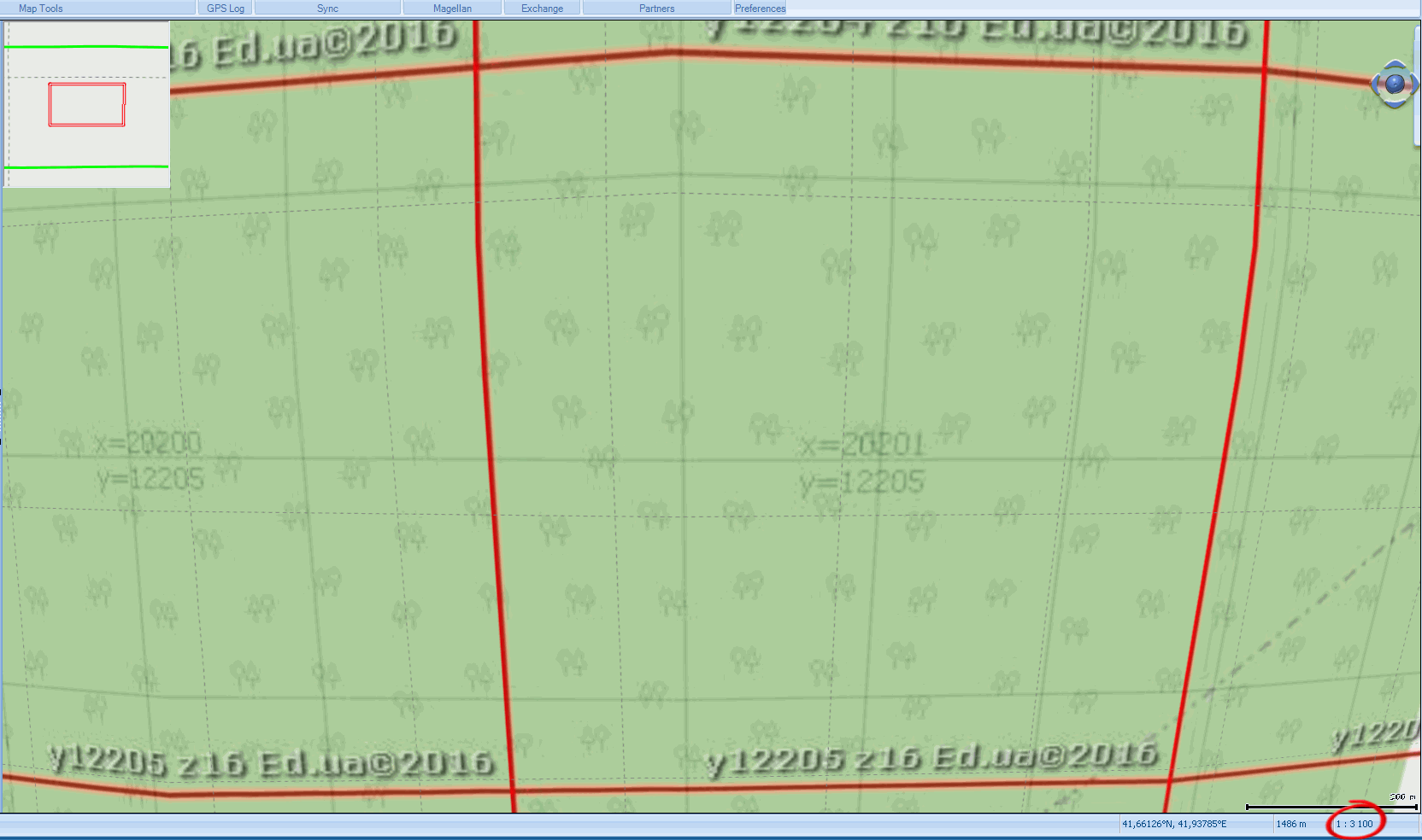

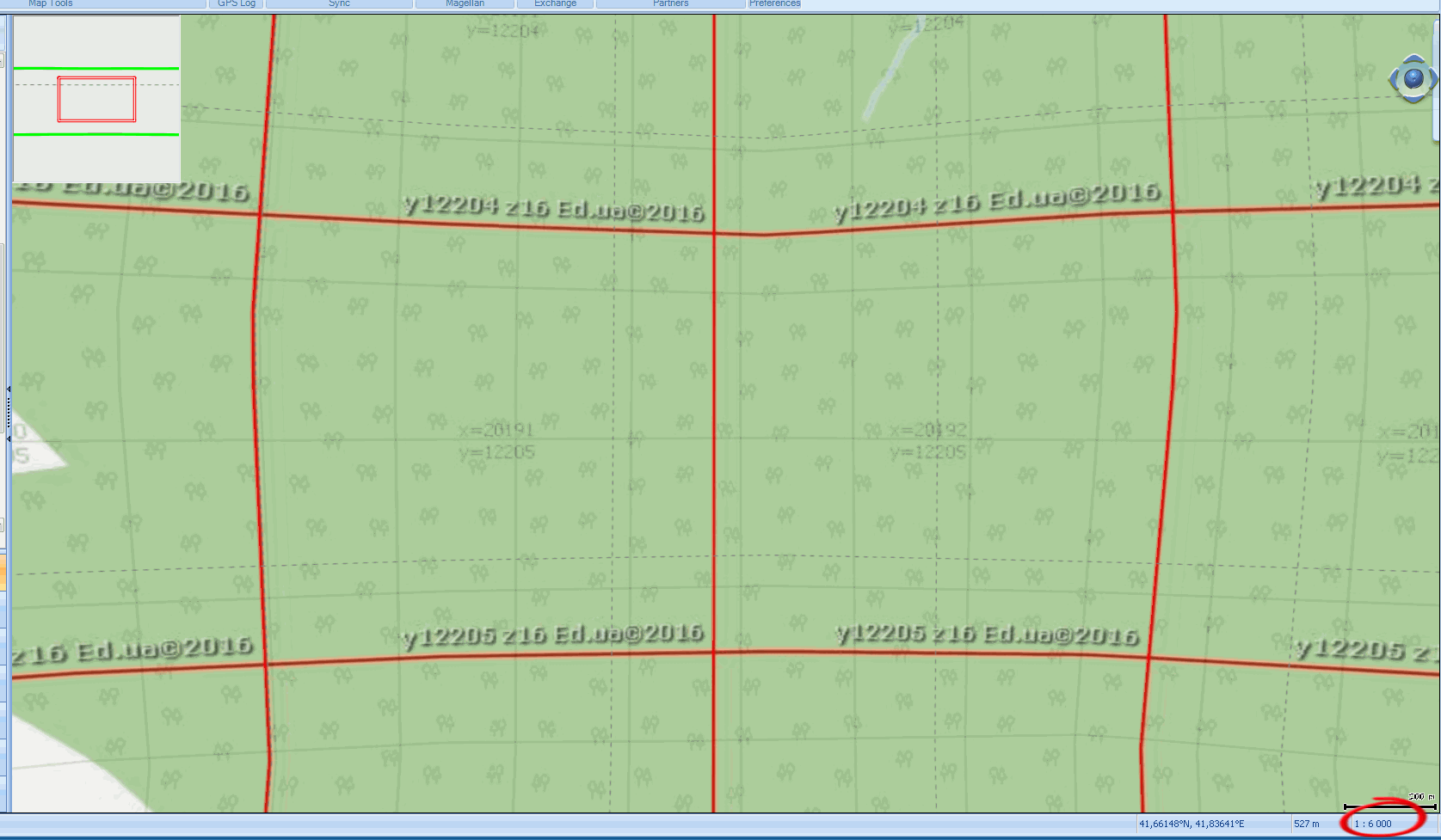

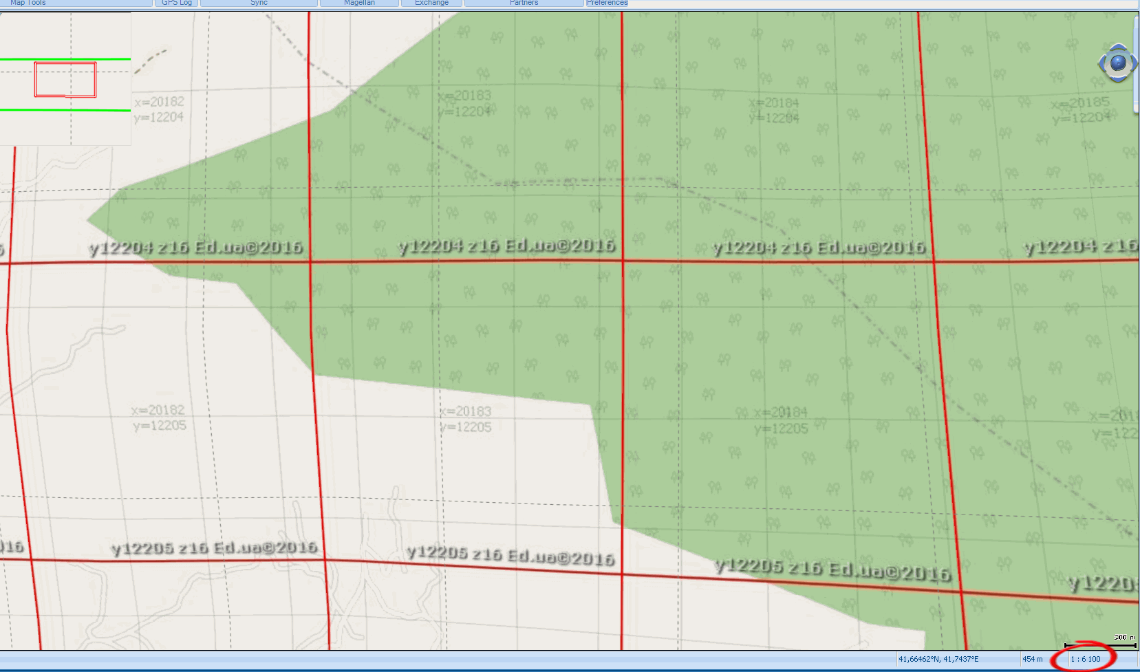

Приведу немного расчётов. В проекции Меркатора разрешение в метрах на пиксель пропорционально косинусу широты (там по ссылке формула имеется). То есть, если мы возьмём один определённый зум (масштаб) и разделим разрешение на этот самый косинус, то вне зависимости от широты получим одно и то же число.
Я попробовал это вычислить для трёх приведённых выше скриншотов, сделанных на масштабе "60 м".
Мурманск. Широта - 68,972222. Кол-во пикселей - 107. Расстояние в метрах - 55,5.
Батуми. Широта - 41,658333. Кол-во пикселей - 137. Расстояние в метрах - 115,55.
Макапа (устье Амазонки). Широта - 0,00. Кол-во пикселей - 157. Расстояние в метрах - 154,81.
Вычислил разрешения по скриншотам. Они получились равными 0,519, 0,843 и 0,986 м/пикс.
Косинусы: 0,359, 0,747, 1.
Разрешение в м/пикс, делённое на косинус: 1,446, 1,129, 0,986.
Мы имеем три разные цифры. Вывод - Меркатор для Магеллана не работает.

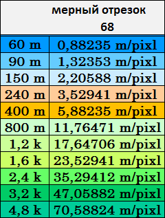

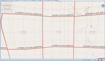

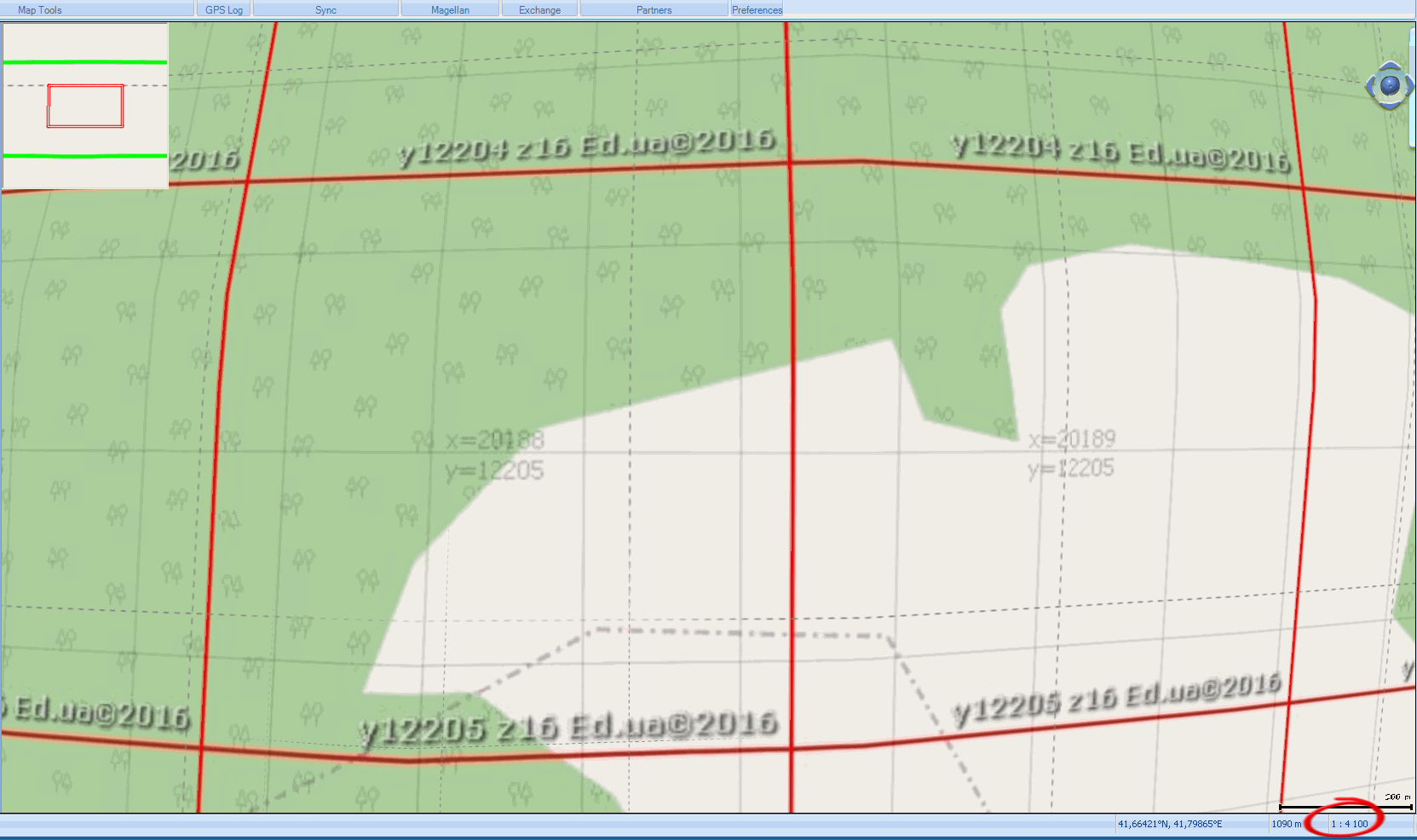

СообщениеДобавлено: 08.04.2016 07:42
Сообщения: 104
Город: ua
Зарегистрирован:06.05.2013
Д. Засядько писал(а):
А у меня такая идея по теме появилась:
Взять ГлобалМаппер и нарисовать в нём квадратик километр на километр. Потом склонировать эти квадратики в цепочку вдоль меридиана от экватора до полюса через каждые 5-10 градусов. Потом эту полоску квадратиков экспортировать в GeoTIFF и RMP и скормить навигатору. Потом понаделать скриншотов и посмотреть зависимость "метров на пиксель" от широты. Это будет точнее, чем возюкаться с генштабовскими километровками. Тем более, что не на все широты у нас есть километровки.
Сетку 1 км, или любую другую (скажем 800м, 1200м) без проблем в GM легко накладывается без клонирования.
Но вот момент сначала выяснить следующий, почему в VP при перемещении вдоль одного значения широты по карте в VP изменяется параметр масштаб.
То есть не меняется ли еще в девайсах висимость "метров на пиксель" от долготы?
По этому случаю RMP в студию
ну и естественно скрины
2.gif [ 177.48 КБ | Просмотров: 2842 ]
3.gif [ 173.23 КБ | Просмотров: 2842 ]
4.gif [ 163.2 КБ | Просмотров: 2842 ]
5.gif [ 147.61 КБ | Просмотров: 2842 ]
6.gif [ 130.58 КБ | Просмотров: 2842 ]

СообщениеДобавлено: 09.04.2016 07:27
Сообщения: 104
Город: ua
В обеих случаях по любому нужен материал , скриншоты.
Д. Засядько предлагает красивую идею, длинные файлы.
Во первых основа для проверок тех же ваших эмпирических формул.
Во вторых вы визуально и наглядно в сравнении с мерным отрезком еще задолго до всяких там вычислений будете видеть ситуацию.
К примеру имея такой RMP с сеткой скажем 800м скроля карту в навигаторе по широте вы запросто, по совпадению мерного отрезка (как идикатора) с ячейкой сетки можете практически в пару минут определить вашу так званую "широту разработчика".
мерныйРазрешение.gif [ 13.13 КБ | Просмотров: 2799 ]
Я кстати сделал RMP с сеткой в 1k2 от экватора до Мурманска.
Но толку выкладывать, если даже предыдущие файлы в игноре.

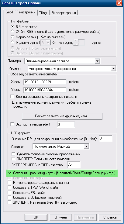

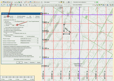

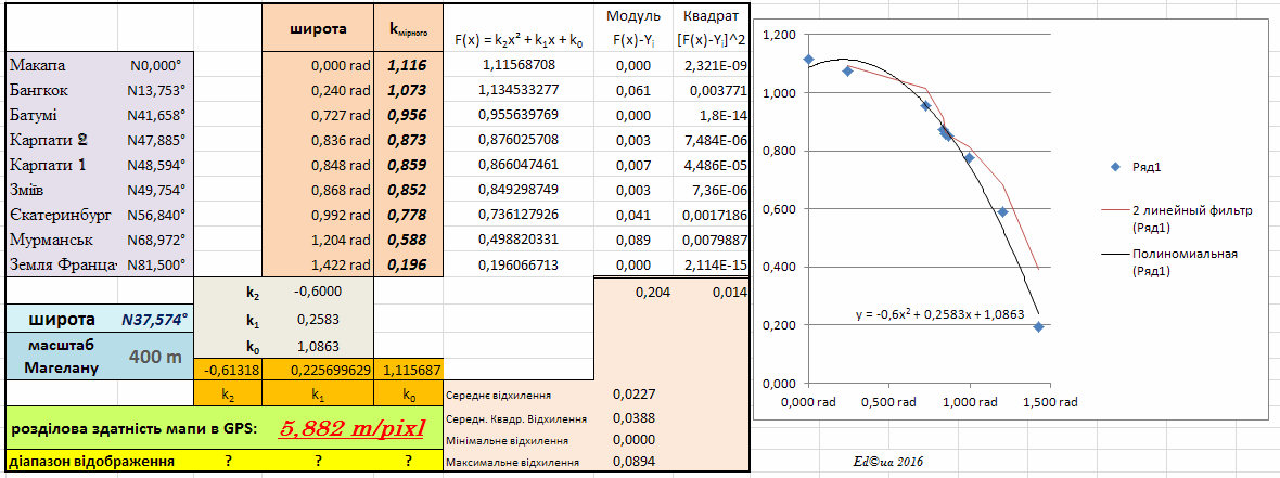

СообщениеДобавлено: 09.04.2016 22:54
Сообщения: 104
Город: ua
Сегодня у меня после обеда температура, по этому случаю состряпал из тех ваших скудных данных аппроксимацию, по методу наименьших квадратов полиномом квадратичной функции. (Поскольку ничего так и не выяснили, то хоть что то будет)
Апроксимация.gif [ 41.85 КБ | Просмотров: 2786 ]
На входе широта местности и масштаб отображения, на выходе аппроксимированное значение разрешения карты на экране прибора
Оговорюсь сразу, все это дело можно кардинально улучшить, больше данных (нужны скриншоты и оригиналы rmp). Но все же желательно узнать причину несоответствия и использовать прямой расчето.

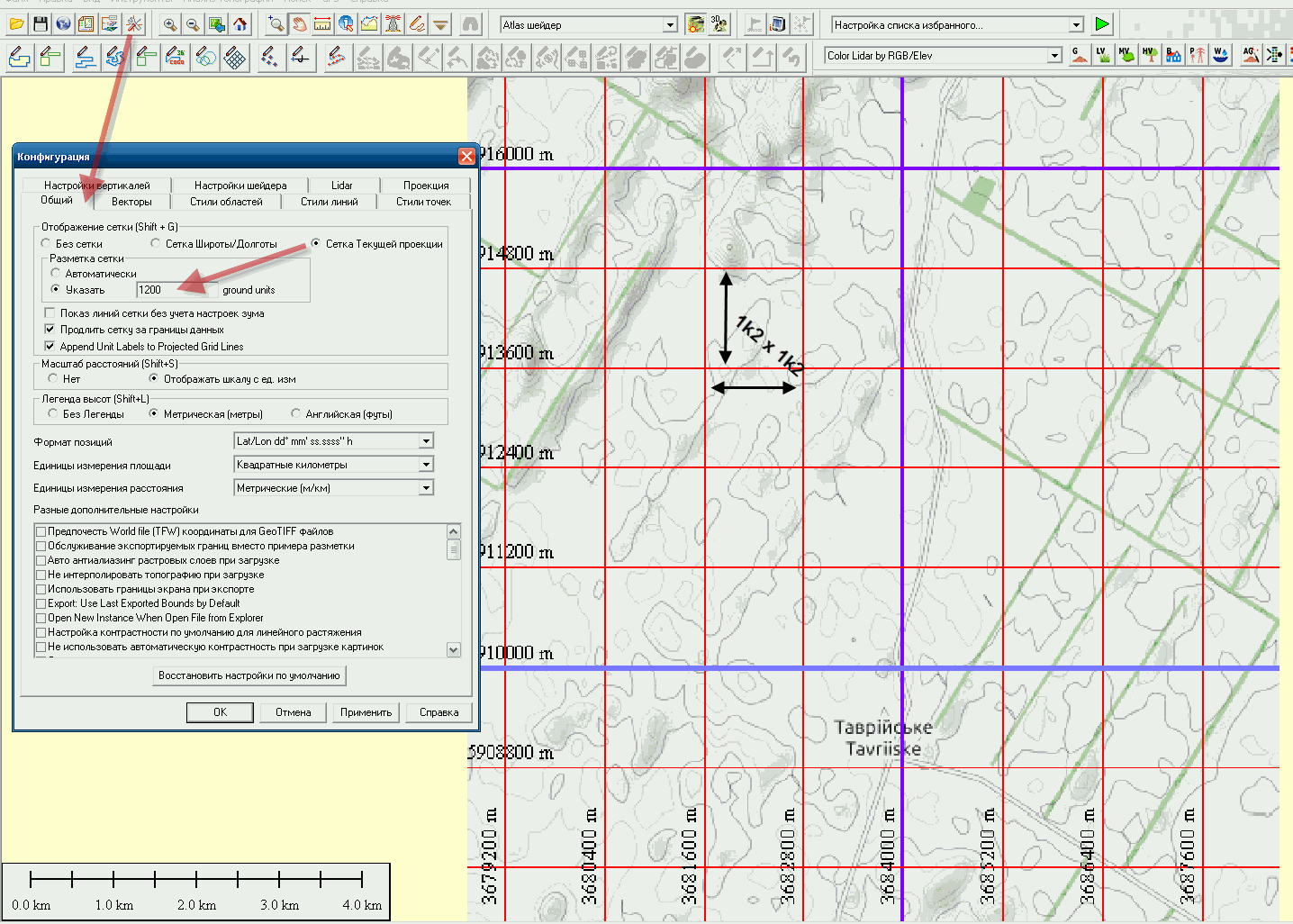

Кстати, а как в ГлобалМаппере нарисовать сетку с ячейками по 1км?
пока в меркаторе то:
GM1.gif [ 142.21 КБ | Просмотров: 2786 ]
там же определяемся с цветом линий сетки
при пересохранении : отмечаем
GM2.gif [ 18.52 КБ | Просмотров: 2786 ]
А уже когда делаем геотифф то чтоб не наложить еще и градусную поверх имеющей метрической то галочку "Сохранить разметку ..." не ставим
