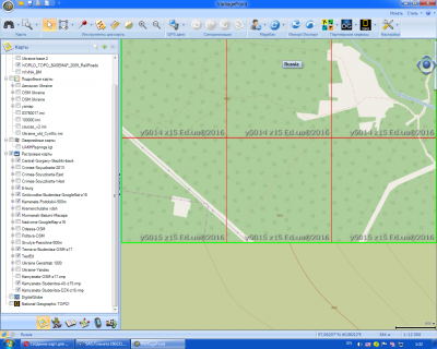

СообщениеДобавлено: 10.04.2016 02:13
Сообщения: 1173
Зарегистрирован:18.03.2013
ed.ua писал(а):
К примеру имея такой RMP с сеткой скажем 800м скроля карту в навигаторе по широте вы запросто, по совпадению мерного отрезка (как идикатора) с ячейкой сетки можете практически в пару минут определить вашу так званую "широту разработчика".
Ну это Поморцев в своих выкладках привязался к "широте разработчика". А меня её поиски не интересуют.
ed.ua писал(а):
Я кстати сделал RMP с сеткой в 1k2 от экватора до Мурманска.
Но толку выкладывать, если даже предыдущие файлы в игноре.
Ваше передчасне вітання "с 1 апреля" произвело на нескольких участников беседы неизгладимое впечатление.
Ну а что касается лично меня, то, помимо вышесказанного, я, в связи с крайне ограниченным количеством свободного времени, уделяю внимание исследованию только того материала, который, как мне кажется, может быть чем-то полезен. Возможно, я не всегда правильно оцениваю полезность тех или иных материалов/исследований, но я вынужден их фильтровать, т.к. грузить в навигатор и скриншотить всё подряд у меня просто нет времени.
Файл от экватора до Мурманска выкладывайте. Я сделаю ряд скриншотов, ориентировочно, в понедельник. Правда, сетка в 1,2 км будет грубовата для точного вычисления разрешения, но более крупномасштабную карту с более мелкой сеткой, очевидно, одним файлом будет проблематично сделать.
Кстати, посмотрел ваш длинный вертикальный файл (район Екатеринбурга - Нижнего Тагила). Пока что посмотрел только в Вантаже. Позже посмотрю в навигаторе. По высоте он примерно полтора градуса. И верхняя, и нижняя его части зуммируются одинаково, исчезают и появляются на одних и тех же масштабах (уверен, что в навигаторе будет то же самое, но проверю в понедельник). Прикол в другом. На экране верхняя и нижняя части имеют разную ширину в пикселях. То есть, эта карта отображается Вантажем (наверное, и навигатором) не как прямоугольник, а как трапеция. То есть, программа растягивает нижнюю часть карты и сжимает верхнюю часть карты. Смотрите скриншоты. Я пододвинул левую панель Вантажа вплотную к левому краю карты в нижней её части, при этом же масштабе в верхней части карты мы видим слева зазор. То есть, получается, что верхняя и нижняя части карты имеют разное разрешение как в метрах на пиксель, так и в градусах на пиксель, но при этом отображаются на одинаковых масштабах.
2016-04-10_012953.png [ 441.43 КБ | Просмотров: 3274 ]
2016-04-10_013223.png [ 623.31 КБ | Просмотров: 3274 ]

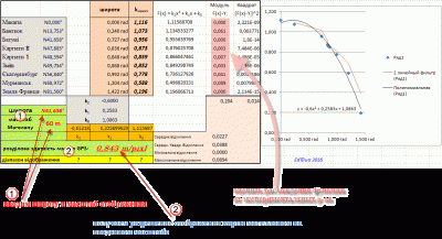

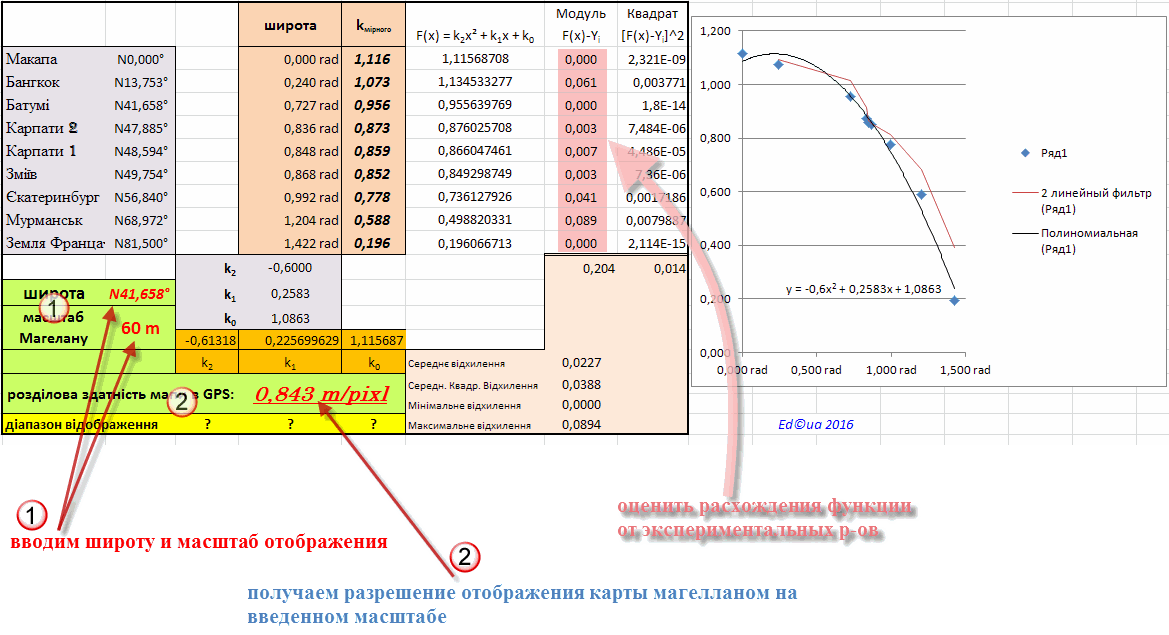

ed.ua писал(а):
Сегодня у меня после обеда температура, по этому случаю состряпал из тех ваших скудных данных аппроксимацию, по методу наименьших квадратов полиномом квадратичной функции.
На входе широта местности и масштаб отображения, на выходе аппроксимированное значение разрешения карты на экране прибора
Для тупых можете пояснить, как этим пользоваться? Берём широту местности в радианах (это x), по формуле вычисляем y, он же F(x). И что с ним делать дальше?
P.S. А я, чисто опытным путём, получил формулу, которая выдаёт разрешение на масштабе "60 м". Для других масштабов надо пропорционально пересчитывать.
R=0.99*(cos a)^0.6
(разрешение равно 0,99 умножить на косинус широты, возведённый в степень 0,6).
Эта формула даёт относительно небольшую погрешность от экватора и примерно до 60 градуса широты. Далее к северу ошибка начинает увеличиваться.
Парочка цифр для сравнения:
Батуми по моей формуле: 0,831 м/пикс (по скриншоту - 0,843)
Екатеринбург по моей формуле: 0,689 м/пикс (по скриншоту - 0,693)
Карти для GPS-навігаторів: де їх брати? https://www.encyclopedia-mandriv.pp.ua/2013/06/karty-dlya-gps-navigatorov.html

Андрей Лунячек писал(а):
R=0.99*(cos a)^0.6
Апроксимация2.gif [ 61.3 КБ | Просмотров: 3263 ]

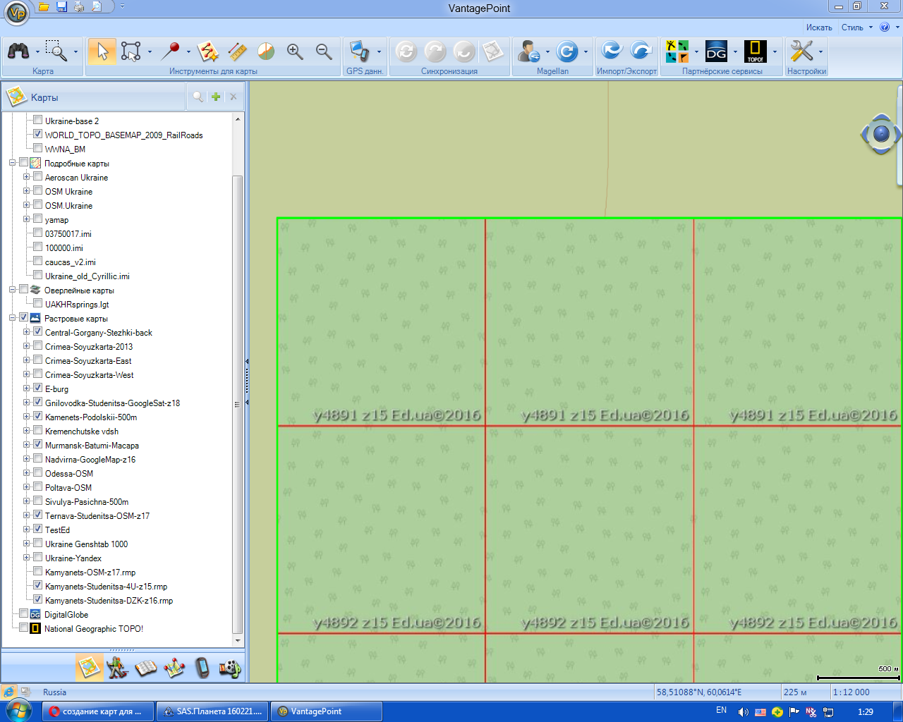

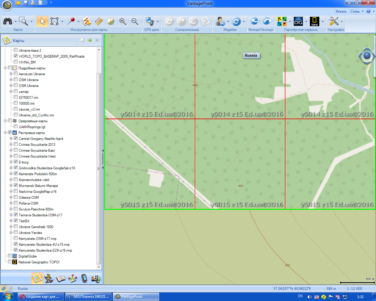

... То есть, получается, что верхняя и нижняя части карты имеют разное разрешение как в метрах на пиксель, так и в градусах на пиксель, но при этом отображаются на одинаковых масштабах.
Для широты Карпат карта из исходника 5,0 м/пикс при масштабе прибора 800м не отображается (хотя, она же прекрасно работает при масштабе 400м).
Та же карта Карпат из исходника 5,2 м/пикс появляется при масштабе прибора 800 м.
Поэтому идея с этой длинной картой такова.
Сделать rmp в граничной зоне отображения для 800м (верхняя часть карты z15, тайл y4891, N58,5°, разрешение исходника 4,99 м/пикс, нижняя часть карты: тайл y5015, N57,0°, разрешение исходника 5,20 м/пикс).
Собран rmp-файл с одним контейнером тайлов, для которых (тайлов и соответственно пикселов этих тайлов карты, не конечной картинки в девайсе) на протяжении всей карты для всех тайлов имеется постоянное градусное разрешение по ширине и высоте.
Код:
Number of tiles in first block: 70
Width of tile in degree: 0,0219727
Height of tiles in degree: 0,0117156
А метрическое разрешение в силу достаточной разности широт нижней и верхней части карты разное (меняется от 4,99 м/пикс до 5,20 м/пикс)
А далее по тексту, если в приборе верхняя часть карты исчезает на 800м масштабе отображения а нижняя нет то управление идет по м/пикс.
Если не исчезает, то еще делается контрольная малая карта (скажем в два тайла по вертикали) верхней области но с тем же
Код:
Так это у вас табличка в Экселе, в которую нужно значения подставлять?
Файл выложите, чтобы опробовать?
Выложу, но все еще сырое, данных мало а самое основное если скажем завтра выяснится, что еще есть зависимость от положения центрального меридиана или еще чего ( никто же не смотрел
ed.ua писал(а):
По этому случаю RMP в студию
А погонять вы можете и так.
Из картинки ведь видно что
(а наверное Землю Франца-Иосифа нужно убрать и улучшить сходимость)
коэффициенты для F(x) = k2x² + k1x + k0
k2_k1_k0.gif [ 2.52 КБ | Просмотров: 3212 ]
х - тут да, широта в радианах
и тогда R= F(x)*M/68 ( где М нужный масштаб отображения => 30,60, 150,240, 400,800 и т. д)
