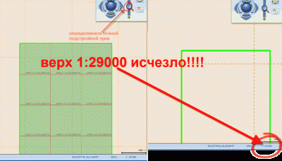

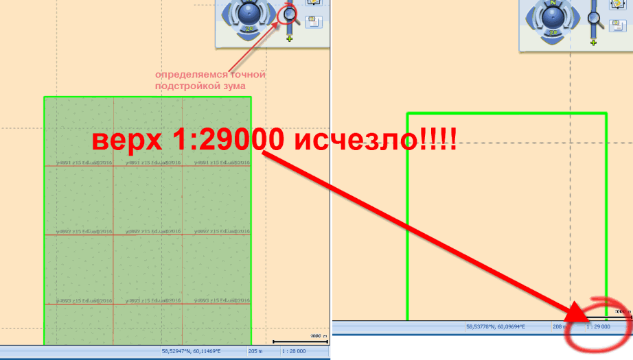

Колесиком это слишком грубо. К тому же само значение масштаба округляется и тоже грубо показывается (вы же не можете установить 1:28500, визуально картинка увеличивается/уменьшается а масштаба значение тоже самое, не замечали???)
Лучше всего поступить так, скажем в верхней части карты аккуратно поймать момент появления (на скрине той карты 1:28000) и чуток назад, до исчезновения (на скрине 1:29000) .
29Top.gif [ 40.03 КБ | Просмотров: 2222 ]
А потом при исчезнувшем верхнем конце карты движемся (при этом одном масштабе подобное показано в кино) в низ до появления карты. останавливаемся движемся в верх до исчезновения, все как показано в кино.

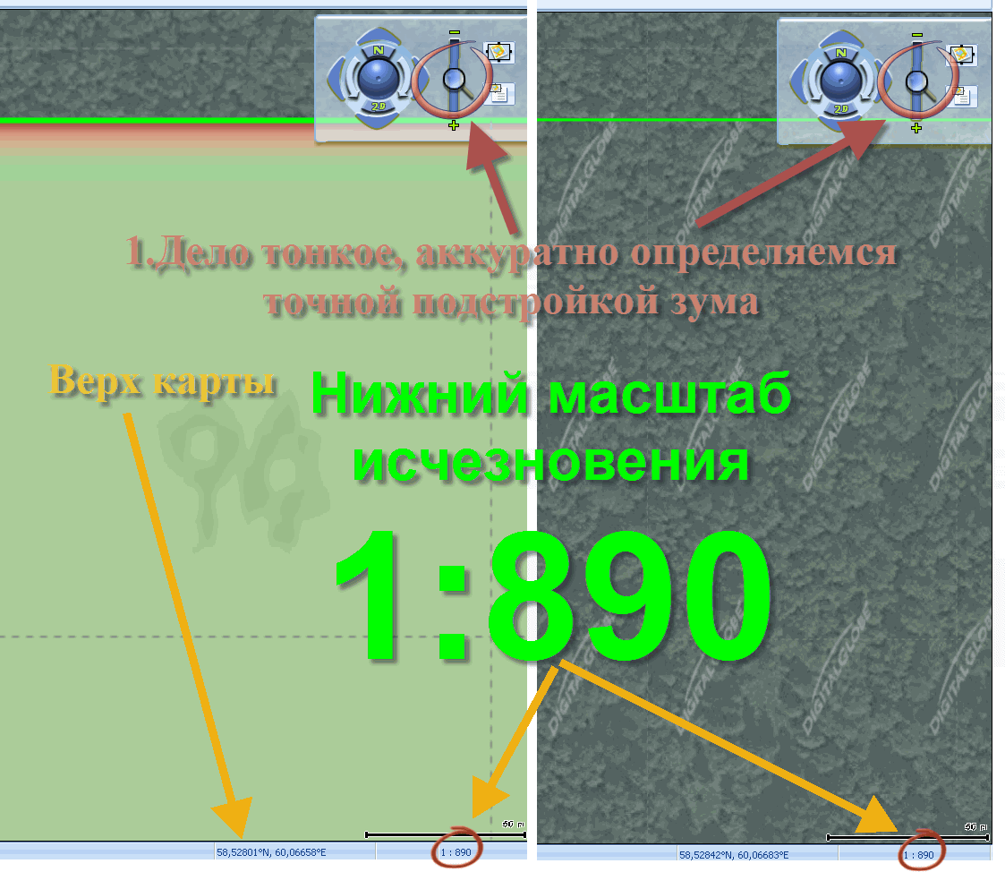

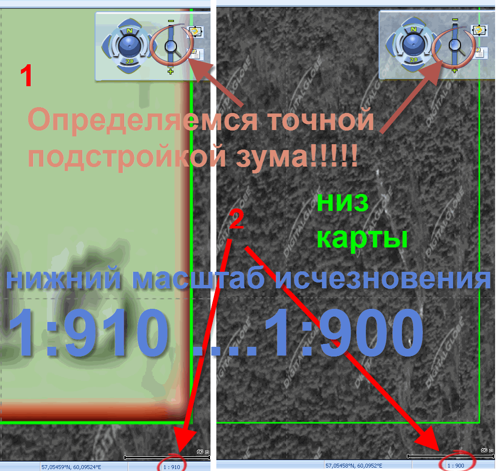

Вот, переделаная карта с средним разрешением 4,36 м/пикс и ее верхняя и нижняя части.
s1T2.png [ 337.62 КБ | Просмотров: 2222 ]
s1b2.png [ 344.49 КБ | Просмотров: 2222 ]
Тут нижняя граница исчезновения 1:890 для верха и она же 1:905
(910+900)/2
для низа циферки на мой взгляд разные, а на ваш?
(910+900)/2
Да, вы правы, разные. Карту выложите? Хочу опробовать на своём компьютере и в навигаторе.
