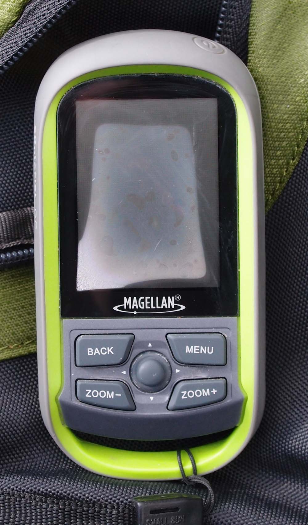

А у меня баг репорт по другому поводу.
Честно говоря, когда я в первый раз взял в руки Magellan GC то я был неприятно удивлен наличием резиновой пробки в разъеме юсб и самой системой герметизации кнопок, доставшейся от Тритона.
Вчера подозрение переросло в уверенность. После 4 часов брожения по лесу под ливнем (понятное дело мокрый навигатор лежал во внешнем мокром кармане) прибор выключился и перестал включаться. Замена батарей, подпитка по юсб и прочие шаманства не помогли. Прибор заработал лишь дома, после прожарки на 200Вт лампочке.
А если бы это был не ПВД а полноценный поход? Когда дождь перестал и слегка поднялась температура - прибор предстал во всей красе (см. фото). Что подтверждает его крайне херовую герметичность. Думаю, что как минимум к 310 эта проблема также относится....
P4212426s.jpg [ 157.94 КБ | Просмотров: 6642 ]
Не могу говорить за все приборы, но у меня 310. В прошлом году пару часов ехал под сильным дождем на велике. Прибор был на руле (велокрепление). Ничего с ним не случилось - работал исправно всю дорогу. Хоть я его и не закрывал ничем.
//Cheers, Victor
//Magellan eXplorist 310, Transystem TripMate 852, Columbus V-990, Transystem PersonalMate 860Lite, Garmin Nuvi 50
 Заголовок сообщения: Re: Magellan eXplorist 310, 510, 610, 710,
СообщениеДобавлено: 22.04.2013 21:51
Сообщения: 1381
Город: Харьков, FOCO
Зарегистрирован:17.02.2007
Ну а у меня уже 2 в "копилке". Тритон-400 умер бесповоротно после 2 дней лежания на фальшборте байды (дождь+дождь с весел) и GC (ожил, но доверия к нему уже нет).
