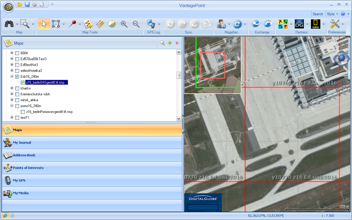

Успел посмотреть в VP тестовые c z16 для 240м.
Несмотря, что красная сетка (границы тайлов SAS) в rmp, который сделан по данным с калькулятора не квадратная (см. соответствующий геотифф, 256х253),
но после попадания в VP она растянулась и стала квадратной (321x321)!!!
Скриншоты VP и соответствующий рабочий .psd прилагаю
VP_z16_SAS_Pom321x321_cat.zip [875.51 КБ]
22Pomor.png [ 576.93 КБ | Просмотров: 2669 ]
22SAS.png [ 607.12 КБ | Просмотров: 2669 ]

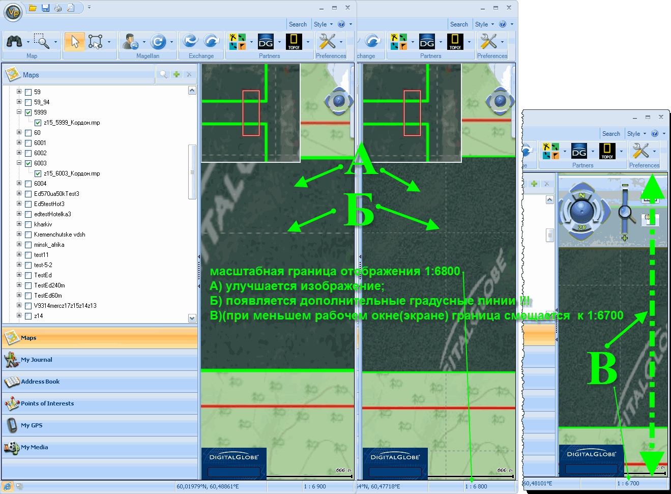

Кто нибуть смотрел внимательно как это происходит в VP?
Я ранее выкладывал скрин с VP с комментарием на скрине "А) Улучшается изображение"
Кордон_6700.gif [ 183.18 КБ | Просмотров: 2602 ]
Поскольку техника тонкого зуммирования в VP как минимум одним форумчанином освоена можно посмотреть и увидеть а потом и обсудить
Q0.png [ 760.22 КБ | Просмотров: 2602 ]
Q1.png [ 564 КБ | Просмотров: 2602 ]
