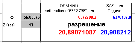

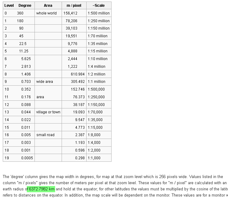

СообщениеДобавлено: 26.04.2016 10:37
Сообщения: 104
Город: ua
Зарегистрирован:06.05.2013
Victor Pomortseff писал(а):
Например:
широта 56.8337494806
Уровень зума ОСМ 12 (SAS - 13)
Разрешение по таблице ОСМ (для широты 56.833749) 20.89 м/пикс, SAS показывает 20.91 м/пикс.
Ну а как должно быть при том радиусе, что указано в OSM wiki
OSMwiki.png [ 22.74 КБ | Просмотров: 2707 ]
Если кто в теме то вот в расчетные циферки и собственно расчеты
compar.png [ 3.3 КБ | Просмотров: 2707 ]
R_R.xls [17 КБ]
