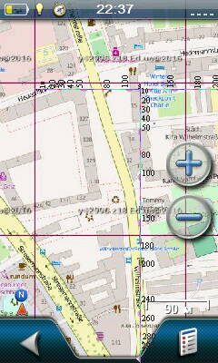

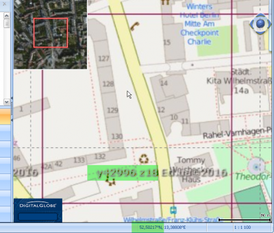

СообщениеДобавлено: 27.04.2016 13:44
Сообщения: 104
Город: ua
Зарегистрирован:06.05.2013
Victor Pomortseff писал(а):
Кстати, сравнивал вашу и свою формулу - значения разные. На моей широте для масштаба 90м ваша формула дает разрешение 1.020м/п, а моя 1.043м/п Что правильнее - не знаю :-)
Все решает контрольный выстрел! :kayak:
По уточненной формуле Дмитрия, разрешение прибора при масштабах отображения 240 м, 60м, 30м равно разрешению соответствующим уровням SAS Планеты Z16, Z18, Z19 широты 52,5021645368748.
Но для последнего калькулятора Victor Pomortseff для вышеуказанной широты разрешения другие.
Сделал контрольный rmp от SAS z18 для 60м с мечеными границами тайлов 256х256.
Разрешение 0,7270м/пикс
Тайлы в rmp 1 к 1 совпадают с тайлами из кеша SAS Планеты.
topo1.a00.049.jpg [ 18.23 КБ | Просмотров: 3141 ]
Тайлы с надписью y42996 z18 перекрывают широту 52,5021645368748
Y42996 z18.png [ 464.1 КБ | Просмотров: 3141 ]
По Д. Засядько тайлы и этого RMP вообще не должны трансформироваться прибором, и на скринах меченные края должны иметь размер 256х256 пикс.
По калькулятору Victor Pomortseff для 52,5021645368748 и 60м имеем 0,7383 м/пикс такая разность приведет к уменьшению меченных тайлов до размера 252х252 пикс.
Интересно что на самом деле имеем. Всего-то нужно два скрина , с перекрытием любого тайла с надписью y42996 z18 .
RMP взять тут

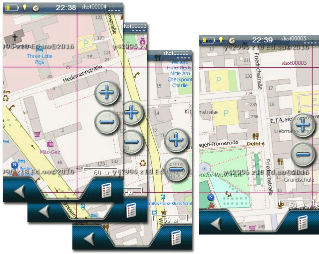

СообщениеДобавлено: 27.04.2016 22:56
Сообщения: 1130
Город: Харків, Холодна Гора
Зарегистрирован:02.10.2006
Скриншоты сделал. https://cloud.mail.ru/public/MQYy/6oFZAHWPj Линии в фотошопе измерил. Правда, только вертикальные, ибо 252...256 пикселей не влазят в экран шириной 240 пикселей :)
Получилось, что длина вертикальной линии 251...252 пикселя (на разных скринах).
Буду думать :oops:

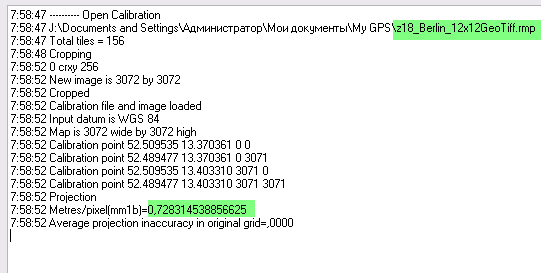

Только что смотрел и измерял.
При тайле в 186,12m x 186,12m имеем разрешение по вертикали (проверял =252 пикс) 0,7386 м/пикс.
К сожалению не нашел пару скринов что перекрывают тайл, чтоб поточнее определить разрешение по горизонтали.
shot10_3_4_5.png [ 126.58 КБ | Просмотров: 3109 ]
Но по shot00000 в верхней части от края тайла до буквы m в слове Am (Mitte Am) намерял 232 226 пиксела (спешка на работу), соответственно разрешение по горизонтали составило 0,7270 м/пикс 0,7463 м/пикс!!!
к слову сказать, полагаю что Магеллан берет среднее разрешение блока (контейнера) тайлов .a00 (у нас в этом тестовом RMP 1 блок-контейнер)
и сторонней прогой определилось следующее разрешение карты
Med.png [ 7.17 КБ | Просмотров: 3109 ]
которое до 3 знака совпало со значением в .map 0.728606 (паралельно при віводе геотиффа из GM пометил чекбокс сформировать привязку .map для OZI

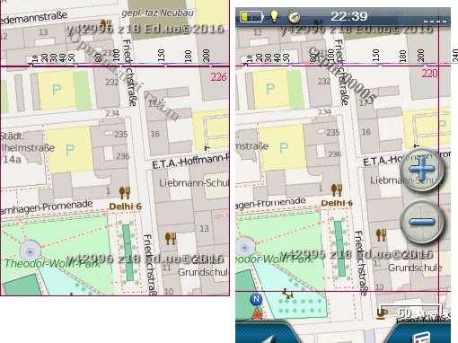

Замер shot00005 горизонтальное разрешение составило 0,7469м/пикс
Замер_2_.png [ 225.35 КБ | Просмотров: 3094 ]
256 (исходник) - 186,12м
226 (исходник) - 164,31м
220 прибор => 0,7469 м/пикс
По идеи для отображения при масштабе прибора 90м разрешение должно быть: 1,1199 м/пикс, в пропорции от среднего по горизонтали и по вертикали 1,1079
Будет время проверю
Посмотрел shot00001, на 90м по вертикали 168пикс =186,12 =>1,1079 м/пикс
на на 90м по горизонтали 166 -167(пикс) =186,12 => 1,1212 - 1,1145 (м/пикс ), среднее 1,1178
shot00001.jpg [ 87.31 КБ | Просмотров: 3089 ]
