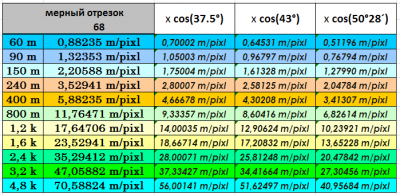

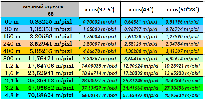

Одно понял что мою ранее выставленную табличку c мерным отрезком нужно дополнить.
Мерный_2.png [ 47.24 КБ | Просмотров: 2688 ]
то Д. Засядько: >>Широта Харькова 50 с.ш./
А попробуйте косинус 50.28'.

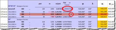

Ну по обрахункам перших ваших скрінів на відрізку 1000м (500-більша похибка) то рівно на 30 градусів.
Див. F(х)=1
5мOnPixl_2.png [ 47.91 КБ | Просмотров: 2675 ]
З приводу 37,5 градусів, то подивився я той скрін Віктора, визначився з місцем - 56,836 градусів
вичислив по скріну дозвільну здатність (0,70 по горизонталі, 0,69 м/пикспо вертикалі,)
до речі в фотошопі видно неспівпадіння по вертикалі на 1 піксел оригіналу і скріну з девайсу
по вашій формулі на згаданій широті є тих же 0,69 м/пикс .
Тобто що приготували на вході, то одержали на виході по замовчуванню. Ця ситуація і без 37,5 градусів пояснюється.
А ось, якщо з оригіналу в 0,7 м/пікс (60/68 * СOS(37,5) зробити rmp для широти 60 градусів, то там, я впевнений, на виході в девайсі буде менша розділова здатність десь 0,64 м/пікс (див. ф-лу Д. Засядько). Так само як контрольний ваш на широті Харькова.
А якщо 0,7 ще забацати на екваторі, то там розміри тестового квадрату зміняться сутьтєво, на третину.

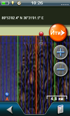

Вот скриншот "карты". Видна градусная сетка в виде вертикальных полосок (делал в ГМ).
P.S. А, впрочем, это не совсем "Меркатор". Я нарисовал на карте на широте 89 гр 52 мин горизонтальную и вертикальную линии длиной 15 метров. И на карте горизонтальная получилась чуть ли не в 10 раз длинее. Хотя на других широтах подальше от полюса
Да что же это за проекция такая?! :evil:
shot00008.png [ 58.78 КБ | Просмотров: 2628 ]

даже вблизи полюса на 89 гр 53мин линии градусной сетки остаются параллельными и не стремятся в одну точку - на полюс.
Интересно. То есть, судя по скриншотам, расстояния в пикселях между линиями градусной сетки уменьшаются по направлению к полюсу, то есть, они сближаются. Но на каждом скриншоте, включая окрестности полюса, остаются параллельными. То есть, и сходятся, и не сходятся. :D

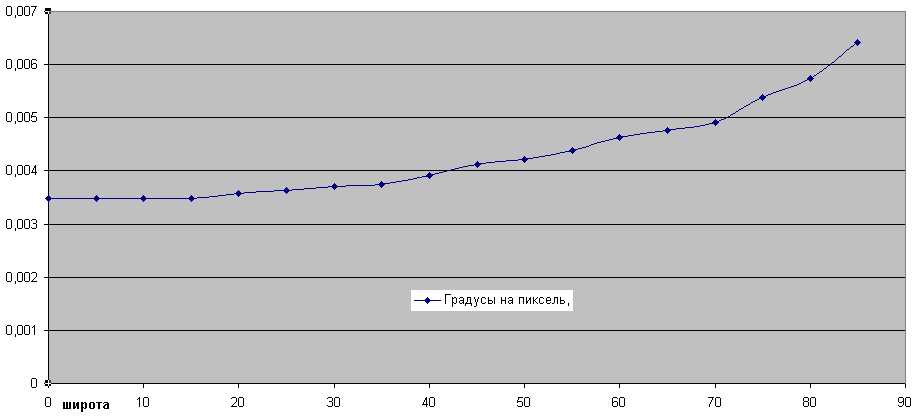

Я померял градусы на пиксель. Чем ближе к полюсу, тем больше градусов на пиксель. Вот рисунок. Неровность на графике, как мне кажется, поясняется тем, что при ресайзинге картинки навигатор "округляет пиксели до целого". При наличии нескольких ячеек сетки можно наблюдать разную длину "градусных" отрезков. Например, на одной и той же широте десятисекундный отрезок может занять 47 либо 46 пикселей. Вот такие чудеса ресайзинга по алгоритму "ближайший пиксель".
К сожалению, я не могу сделать карту так, чтобы захватить точку полюса. Поэтому не могу знать, сходятся ли там меридианы, или эта точка растянута в линию как это принято в проекции Меркатора, Миллера и т. д.
Так что меридианы пока ещё "и сходятся, и не сходятся" :). Вот я и хочу выяснить: либо навигатор корректирует "зум", из-за чего линии "сдвигаются поближе друг к другу", либо линии таки сходятся к полюсу, а следовательно, проекция - не Меркатор, а параллельность меридианов - кажущаяся. Сегодня я написал магеллановцам в фейсбук насчёт проекции. Может, таки ответят.
