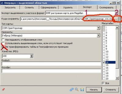

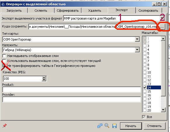

Практически
1) взять промежуточную версию SAS;
2) существующая версия но без галочки в чекбоксе "Не трансформировать...."
Image1a.jpg [ 72.88 КБ | Просмотров: 2559 ]
там на определенном этапе оставили как есть, и по памяти по моему 1 тайл по высоте или около того
