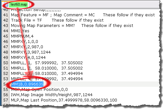

Ну вот вам
Test Map 60m.zip [492.43 КБ]

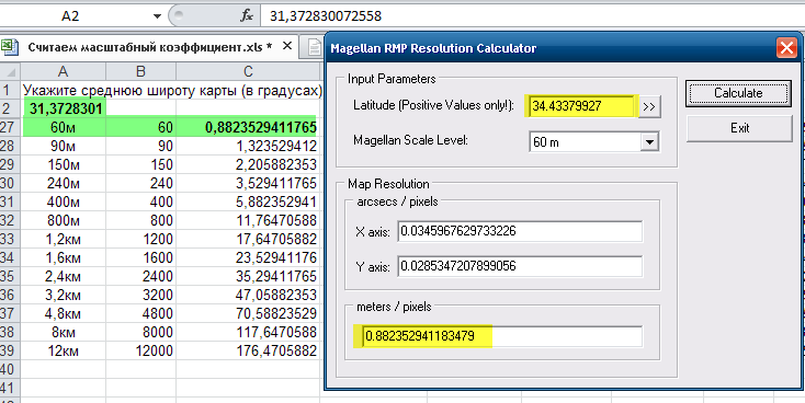

я открыл и увидел вместо 0,882 число 0,897
Показываю , а вы что? видите???
test60_map.png [ 31.55 КБ | Просмотров: 4085 ]
ed.ua писал(а):
хотели 0,882 m/pixl а получили 0,896 m/pixl
Разве 0,882 равно 0,896?
ed.ua писал(а):
а это отнюдь не 0,88235 m/pixl. А собственно ваши °/pixl соответствуют 0,89560 m/pixl
Разница есть!
Если у вас в test240 с разрешением все Ok! так у меня собственно к разрешению исходника для test240.rmp и вопросов то нет, окромя :

Далее,
Victor Pomortseff писал(а):
Таких блох не ловил, увы. Кроме того, широта 37.5 имеет некоторый смысл, в отличие от 36 или 38.
А какой смысл будет иметь широта 37.5, если на проверку окажется что для магелланна она не пляшет!
ed.ua писал(а):
1. Вы не очень расстроитесь, если разрешение исходника (60 метров / 68 пикселей),
Мерный60.png [ 23.63 КБ | Просмотров: 40 ]
лучше подойдет для широты скажем 36 градусов или 38,5?
Вот ведь и ваш последний калькулятор вещает о другой широте и функция Д. Засядько про это же:
34_31.png [ 35.78 КБ | Просмотров: 4065 ]
Вот и я тут ваши данные оптимизировал :oops: , обработал и добавил туда другие данные по ранее тут выложенным по доброте душевной других магеллановодов скринам :cool: и задавшись крутой экселевской фишкой "Поиск решения" (так же делал и для функции Д. Засядько) в пару кликов обнаружил широту пониже:
34,692.png [ 16.83 КБ | Просмотров: 4065 ]
Так что пока эта ваша 37,5 не пройдет проверку на вшивость (в данном случае предлагаю проверку от обратного, и в первою очередь смотреть широту по ниже) никому, кроме меня с вами она интереса представлять то и не будет.
