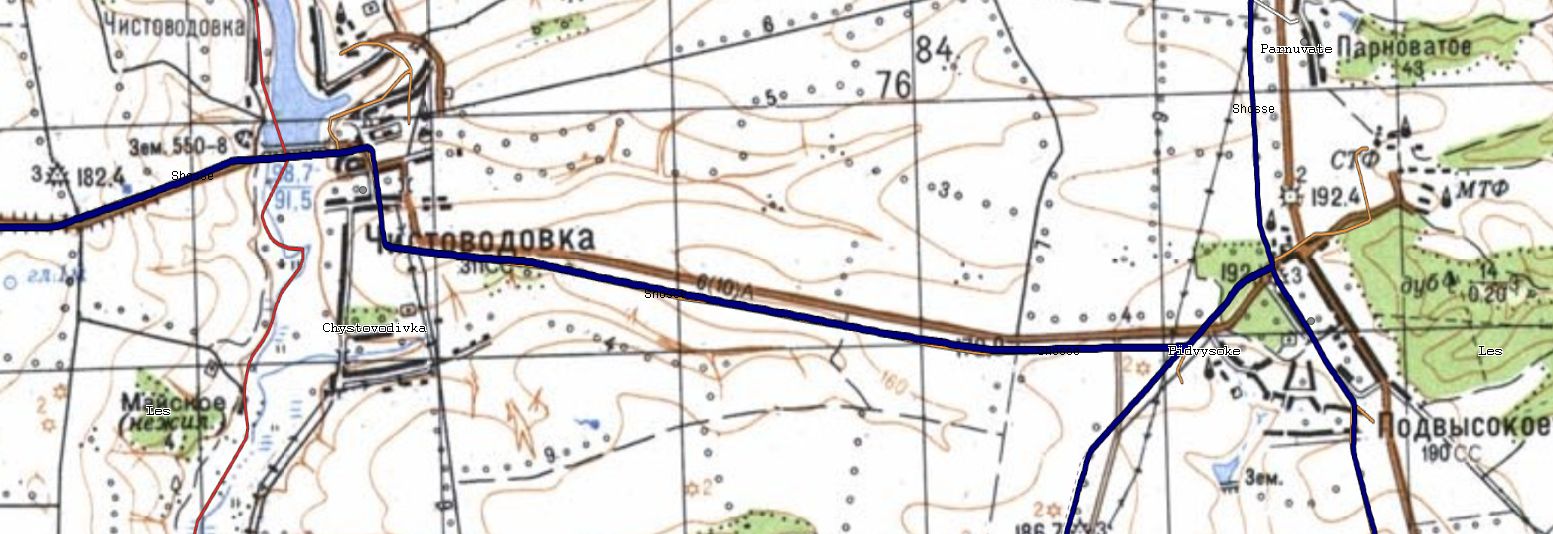

Вот неплохой пример, где видно, что дело не в привязке, а именно в глюкавой топооснове. В районе Подвысокого невязка 260 метров, которая к Чистоводовке сходит практически на нет..
chistovodovka.jpg [ 146.42 КБ | Просмотров: 11513 ]
Я думаю, что в этом конкретном случае дело именно в привязке. Провел такой эксперимент. Сохранил из SAS Планета гугловский снимок Подвысокого с привязкой. Открыл его в Оззи и нарисовал там трэк вдоль дорог. Затем открыл там же генштабовскую километровку - отклонения трека от дороги есть, но на порядок меньше, чем на твоем скриншоте. Открыл этот же трек в Вантаж Пойнте - нормально ложится на километровку, привязанную Bikonuroм и на привязанную мной 5-километровку.
Пробовал сохранять снимки с других сервисов - яндекс, virtual earth - принципиальных отличий нет.

Вот даже не знаю.. Если правильная карта просто привязана неверно, то некий трек на ней должен совмещаться с "эталонным" (реально записанным жопсом) путём _только_ смещения + поворота, или же растяжение/сжатие тоже может быть следствием неверной привязки? Как-то физика этого процесса от меня ускользает :oops:

растяжение-сжатие - это эффекты проекции. В файле привязки проекция указывается, и Оззи её учитывает, поэтому в Оззи такого рода ошибки могут вылезти только если во время привязки проекция была задана не та. А вот с Тритоном сложнее. Он с разными проекциями не работает. методом тыка было выяснено, что он любит проекцию Latitude-Longitude: если в TritonRMP засунуть карту с другой проекцией, в rmp файле получаются ошибки привязки не смотря на то, что в Оззи все было нормально.
