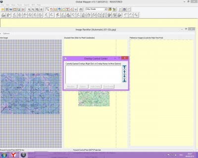

Это инструкция для листов генштаба или общая? В любом случае у меня нет списка карт в Control Center :sad:
01.jpg [ 447.84 КБ | Просмотров: 3988 ]

У вас есть уже карты с привязкой в Ози? Тогда грузите их в ГМ и вперед. Все расписано вот тут: [url]antalos.com/gps/ozi-to-geotiff.php[/url]
Кстати, ГМ, по крайней мере 14-я версия, понимает ozfx формат
