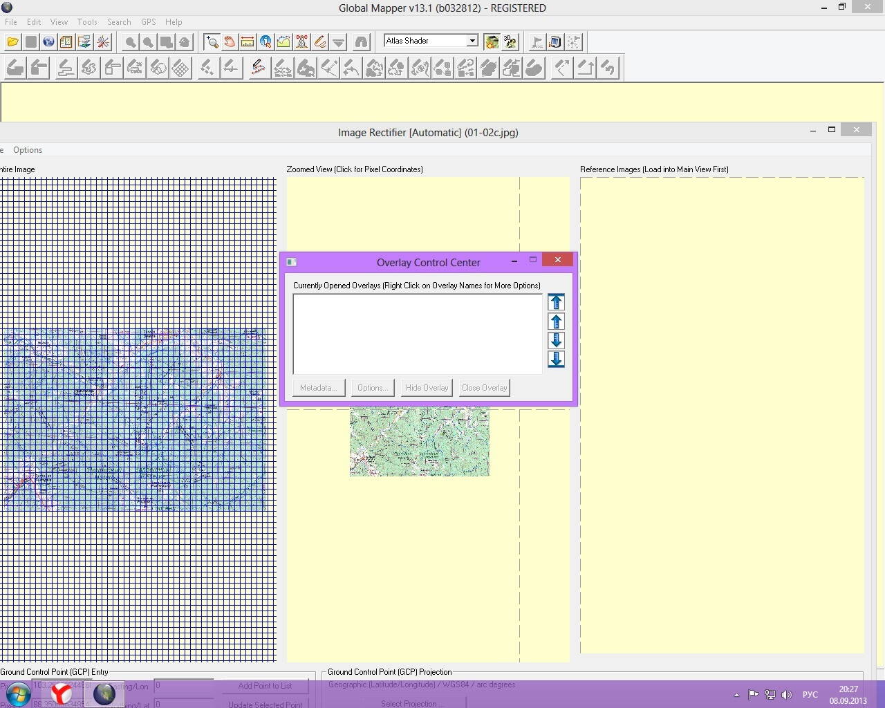

Это инструкция для листов генштаба или общая? В любом случае у меня нет списка карт в Control Center :sad:
01.jpg [ 447.84 КБ | Просмотров: 4064 ]
 Заголовок сообщения: Re: Чем склеить листы карты?
СообщениеДобавлено: 09.09.2013 09:41
Сообщения: 471
Город: Екатеринбург
Возраст: 60
Зарегистрирован:26.03.2012
У вас есть уже карты с привязкой в Ози? Тогда грузите их в ГМ и вперед. Все расписано вот тут: [url]antalos.com/gps/ozi-to-geotiff.php[/url]
