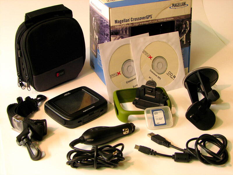

Комментарий к файлу: Magellan Crossover GPS (комплект)
IMG_1938.r..jpg [ 169.28 КБ | Просмотров: 3915 ]

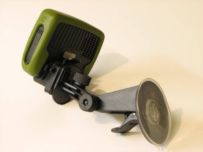

Комментарий к файлу: Вариант для крепления на стекло авто. Вакуумная присоска с оттяжкой - как положено.
IMG_1946..jpg [ 116.97 КБ | Просмотров: 3912 ]

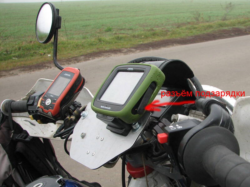

Влагозащита отработала в тумане и лёгкой мрячке на отлично. Не хуже, чем у Тритона. Корпус герметичен. Но при подзарядке разъём будет доступен для влаги и пыли. Но что-то придумать можно.

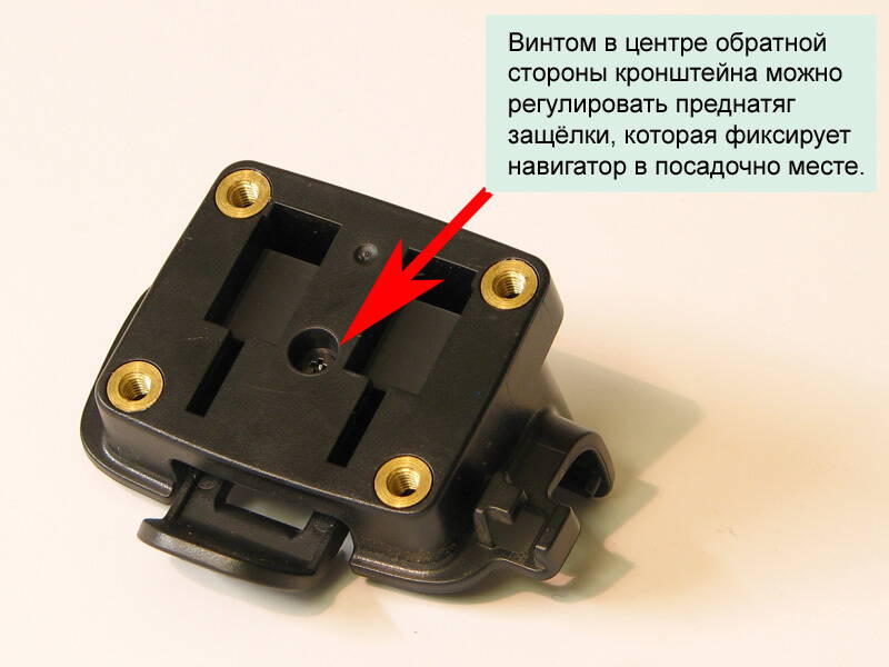

На днях заходил Олекса и показывал фотку готового крепления на руль с защитным чехлом из текстиля. В инете можно купить такое. Родной пластмассовый кронштейн хоть и имеет регулировку жёсткости защёлки, но для экстремального использования на эндуро не дотягивает, имхо.
Комментарий к файлу: Кронштейн крепления Кроссовера.
IMG_1942..jpg [ 149.21 КБ | Просмотров: 3913 ]

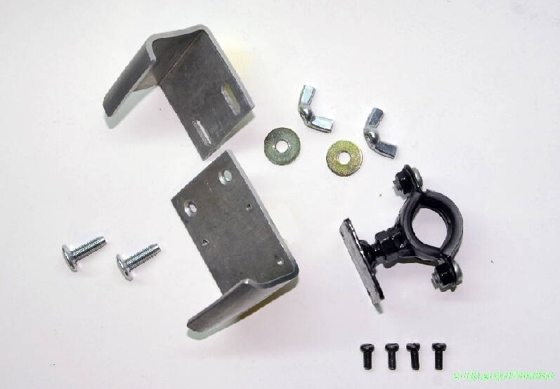

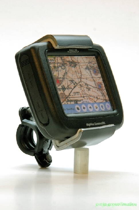

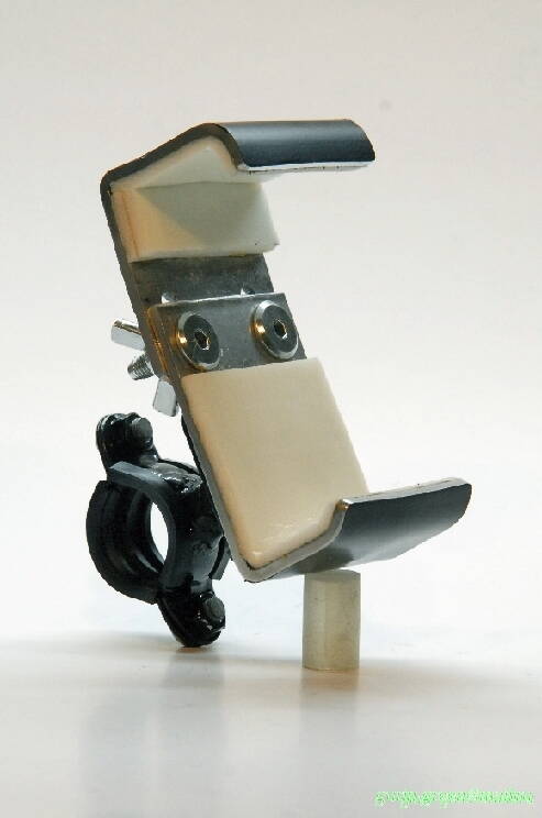

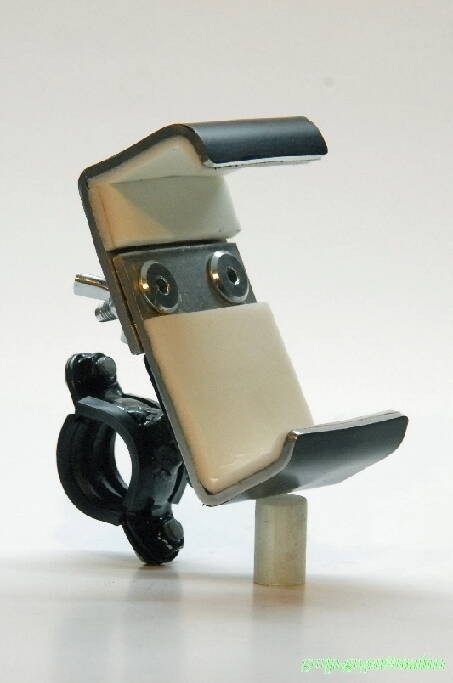

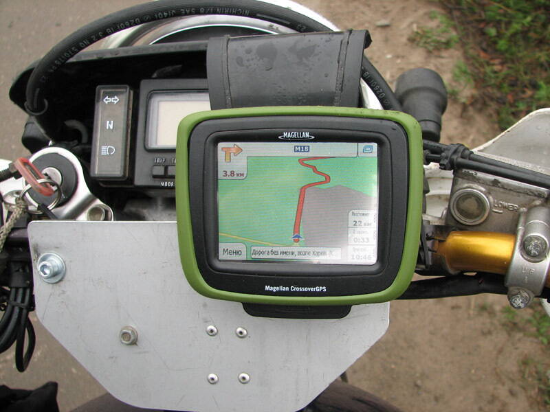

Предлогаю свой вариант крепления навигатора.
1.jpg [ 249.26 КБ | Просмотров: 3808 ]
2.jpg [ 207.77 КБ | Просмотров: 3808 ]
3.jpg [ 179.21 КБ | Просмотров: 3808 ]
4.jpg [ 196.45 КБ | Просмотров: 3808 ]

Отличная работа! ИМХО боковые упоры тока не помешают еще :smile: А где у него антенна? Верхнее крепление ее случаем не закрывает?
 Заголовок сообщения: Re: Magellan CrossoverGPS.
СообщениеДобавлено: 24.01.2011 02:31
Сообщения: 7
Зарегистрирован:22.01.2011
Где антенна не знаю,но в зафиксированном состоянии навигатор работает.Боковая фиксация пока не актуальна. Материал,которым оклеена внутренняя часть, имеет хорошую упругость и фрикционные качества.Не знаю точно как называется,куплен в отделе теплоизоляции, толщина 3мм.
Важно придать верхней и нижней скобе, в месте прилегания к навигатору,. не большую погебь соответствующую конфигурации корпуса навигатора.
СообщениеДобавлено: 24.01.2011 14:33
Сообщения: 4209
Возраст: 58
Зарегистрирован:10.11.2004
Это будет понадёжнее оригинального из пластмассы. Надо и себе похожее соорудить. С боковыми упорами. Антенна расположена в центральной части корпуса, имхо. Охватывающие скобы из алюминия, должно быть?
