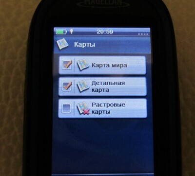

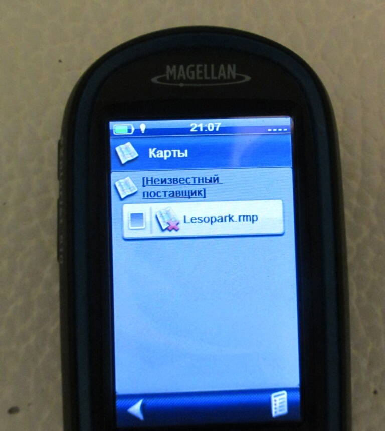

Еще не до конца разобрался со своим Magellan eXploris 510, не пойму, почему он не открывает карту в rmp формате. В Vantage Point карта нормально просматривается, без всяких проблем экспортируется в навигатор, а дальше странно. В списке карт она есть, но на ней стоит символ "крестик" и ее нельзя сделать активной (не выставляется галочка - см. фото).
Подскажите, в чем может быть проблема?
Логичнее было бы это спрашивать в ветке форума, посвященной Магелланам. И почитать сначала там тоже не помешало бы. Ваша проблема может иметь 2 причины:
1) rmp-файлы, несмотря на одинаковое расширение, могут быть разными. В смысле иметь разные версии, влияющие на совместимость их с навигаторами. В частности, rmp-файлы старых версий (созданные для навигаторов Magellan Triton), не открываются в более поздних навигаторах Magellan eXplorist. Это уже обсуждалось почти 2 года назад на этой ветке, почитайте, будет полезно. Попробуйте отсюда скачать программу rmp-tool, через которую пропустите ваш rmp-файл, чтобы на выходе получить понятный для Эксплориста файл. Попутно можете заполнить поля Provider и Map Group - тогда в вашем навигаторе список растровых карт будет не плоским, а разбитым по папкам, соответствующим этим полям. Удобно, когда карт будет много.
2. еще rmp-файлы могут быть созданы как заблокированные (locked maps) - насколько я понимаю, в этом случае при создании они привязываются к некоему ключу (скажем, серийный номер навигатора) и затем смогут открываться только на определенном навигаторе, а на других уже нет. Как это лечится - я не знаю.
СообщениеДобавлено: 27.10.2013 12:22
Сообщения: 19
Зарегистрирован:30.05.2013
rmp-tool не помог, видимо, тут вариант 2, жаль.
Все равно, спасибо за ответ.

{телепатия ВКЛ}
Подозреваю, что Ваня скачал карту лесопарка из этой темы viewtopic.php?f=67&t=41117&start=15 , а та карта сделана для Тритонов. При попытке использовать RMPtool Ваня где-то накосячил или что-то перепутал.
{телепатия ВЫКЛ}
Д. Засядько
Блин, но что можно перепутать в RMPtool, если там 1 кнопка "Fix RMP maps"!?
Как вариант, можно забыть вписать в белые поля ввода название группы и поставщика карт. Я сейчас проверил: если там ничего не вводить, то в VantagePoint карта отображается не в группе, а просто в списке.
Порядок действий такой:
1) Запустить RMPtools
2) ввести в белые поля название группы и поставщика карт
3) нажать кнопку "Fix RMP maps"
Откроется окно выбора файлов.
4) выбрать файл карты
5) нажать кнопку "Открыть"
6) дождаться, пока полосочка вверху окна программы пробежит (обычно это пара секунд)
7) закрыть программу RMPtools крестиком в правом верхнем углу окна
