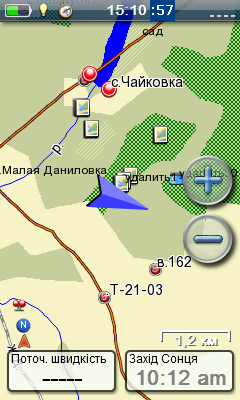

В навигаторе имеются "часы" на верхней полоске экрана, но они не показывают секунды, а только часы и минуты, что неудобно при синхронизации фотоаппарата с навигатором.
Поэтому я собрал программу, которая отображает секунды рядом с родными "часами" навигатора.
Работа этих "часов" проверена на моём eXplorist 610. Думаю, будет работать также и на моделях 510 и 710.
Насчёт кнопочных эксплористов не знаю. Надо пробовать.

Дополнительных действий не требуется. Маленькая синяя панель с секундами должна появиться сразу после запуска навигатора.
На сенсорных моделях можно потом временно убрать часы, щёкнув на них двойным щелчком. При перезапуске они появятся снова.

Народ, я приношу свои искренние извинения, но в программе, представленной выше, обнаружен баг, исключающий её нормальную работу на кнопочных эксплористах. :oops:
Суть в том, что после появления какого-нибудь всплывающего окна с сообщением, например, о низком заряде батареи или о подключенном кабеле и т.д. и последующего пропадания этого окна почему-то активным становилось моё мини-окошко с секундами. И все команды от нажатых кнопок перенаправлялись в это окно. Увы, реагировать на нажатие кнопок окошко не умеет, поэтому со стороны это выглядело как блокировка кнопок.
Поэтому после долгих разбирательств и мучений я сделал вот что:
На навигаторе запускается программка HotKey, которая следит за нажатием кнопок. Как только юзер нажмёт комбинацию Zoom- и Zoom+, и продержит их дольше 1 сек, программа запускает скрипт, который запускает панель с секундами. После повторного нажатия этой комбинации кнопок программа повторно запускает скрипт, который прибивает панель с секундами. Думаю, что синхронизировать фотокамеру нужно не так уж и часто, поэтому постоянно лицезреть панель с секундами вроде бы никому не упёрлось.
Короче, в использовании всё просто:
в любом месте меню навигатора или даже на самой карте жмём одновременно Zoom- и Zoom+ и держим пару секунд. Вылазит панель с секундами. Когда панель уже не нужна - жмём снова Zoom- и Zoom+ и держим пару секунд. Панель уходит, а управление возвращается к навигационной программе.
В общем, качать здесь:
https://cloud.mail.ru/public/6D68/y7VEvG4mF
Инструкция внутри. Перед установкой нужно удалить предыдущую версию.
Выглядит примерно так:
https://cloud.mail.ru/public/Ju3E/g5qbcWphQ
