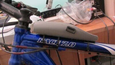

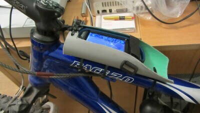

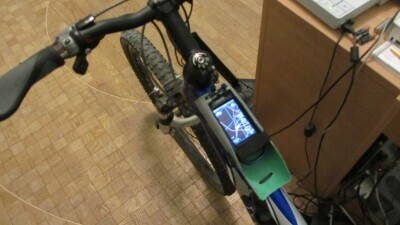

Я решил что 500 грн за вело-крепление для jps навигатора это перебор. Надеюсь, моя альтернатива за 25 грн справится не хуже)).
IMG_0520.JPG [ 206.34 КБ | Просмотров: 1999 ]
IMG_0521.JPG [ 207.02 КБ | Просмотров: 1999 ]
IMG_0522.JPG [ 193.17 КБ | Просмотров: 1999 ]

не тарахтит во время езды?
 Заголовок сообщения: Re: Велокрепление для magellan 510
СообщениеДобавлено: 21.03.2014 22:35
Сообщения: 19
Зарегистрирован:30.05.2013
Только собрал, еще не тестил. Но на ощупь держится как влитой, очень плотно. По идее не должен. Я еще думаю прицепить сам навигатор карабином раме, чтобы уже на совсем-совсем крайний случай.
Вот когда протестируете, тогда будет о чем поговорить.
На мой взгляд:
1. Крайне неудачное расположение - Далеко от глаз и от рук - сложно что-то рассмотреть (с учетом того, что смотреть придется куда-то между ног), сложно на ходу нажать кнопку (опять же с учетом того, что руку придется совать куда-то между ног)
2. Невозможность изменять положение прибора - солнце осветит его под неудачным углом и экран "ослепнет". А поменять угол невозможно.
3. Возможно ошибаюсь, но есть стойкое ощущение, что вся эта конструкция после 5-10-15-30 минут движения по лесным тропинкам и гравийным грейдерам просто провернется вокруг рамы навигатором вниз.
