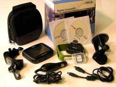

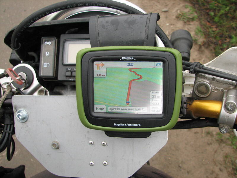

Использую этот навигатор, как основной. (Тритон 500 теперь переместился в запас для страховки и записи трэков). Прошит Ozi и iGo. Тестировал в разных режимах. Очень доволен результатами. Получил то, что хотел - автомобильный и туристический навигатор в одном приборе. Встроенный аккумулятор 1900 мАч держит заряд до 10 часов непрерывной работы. Зарядка в комплекте автомобильная (от прикуривателя). Радует прочный влагозащитный корпус. Сенсорный экран заклеил защитной плёнкой от царапин. Осталось соорудить прочное крепление на руль эндуро. Предлагаю здесь обмениваться опытом пользования данным навигатором.

Комментарий к файлу: Magellan Crossover GPS (комплект)

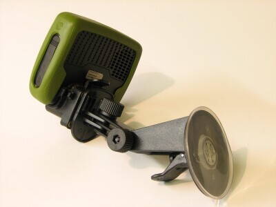

Комментарий к файлу: Вариант для крепления на стекло авто. Вакуумная присоска с оттяжкой - как положено.
IMG_1946..jpg [ 116.97 КБ | Просмотров: 3913 ]

На свой Crossover крепление я уже соорудил. :smile:

Eugene_
Могу тебя порадовать - русская прошивка работает великолепно! Просто в настройках нужно было поставить правильное разрешение экрана. И с вводом координат точкек с клавиатуры разобрался.
Хочу глянуть на твоё крепление. Как бы это устроить?

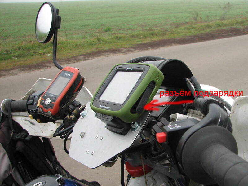

Автомобильная зарядка нормально работает от розетки 10 - 30 V.
По результатам теста длительности работы кроссовера без подзарядки:
~10 часов - в квартире на подоконнике;
~6 часов - в кабине грузовика;
~3 часа - на эндуро (при 8 градусах).
Голосовые подсказки iGo съедают львиную долю заряда. На мото их буду отключать.
При снижении заряда батареи до 10% навигатор выключается без предупреждения. Повторное включение даёт возможность работы ещё на несколько минут и опять выключается.
Влагозащита отработала в тумане и лёгкой мрячке на отлично. Не хуже, чем у Тритона. Корпус герметичен. Но при подзарядке разъём будет доступен для влаги и пыли. Но что-то придумать можно.

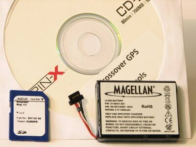

У тебя необъективная оценка, потому что ты в свой навигатор сунул не родную батарею меньшей емкости. У меня стоит родная, и она работает около 8 часов в автономном режиме на мотоцикле.

Да, забыл сказать, что последние два замера длительности работы были сделаны на батарее ёмкостью 1250 mA/h. На родной 1900 mA/h время работы должно быть больше. Родную батарею пока пользовать не буду. Поменять её в дороге - пару минут работы. Нужно всего лишь открутить-закрутить шесть винтиков на задней крышке, воткнув в разъём фишку от новой батареи.
Ещё фотки и описание Кроссовера есть тут.
Комментарий к файлу: Кроссовер укомплектован таким.

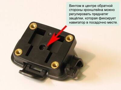

На днях заходил Олекса и показывал фотку готового крепления на руль с защитным чехлом из текстиля. В инете можно купить такое. Родной пластмассовый кронштейн хоть и имеет регулировку жёсткости защёлки, но для экстремального использования на эндуро не дотягивает, имхо.
Комментарий к файлу: Кронштейн крепления Кроссовера.
IMG_1942..jpg [ 149.21 КБ | Просмотров: 3914 ]

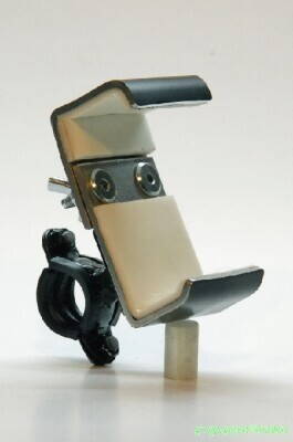

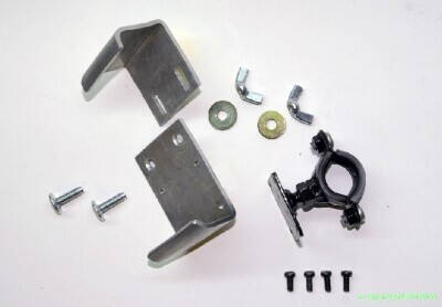

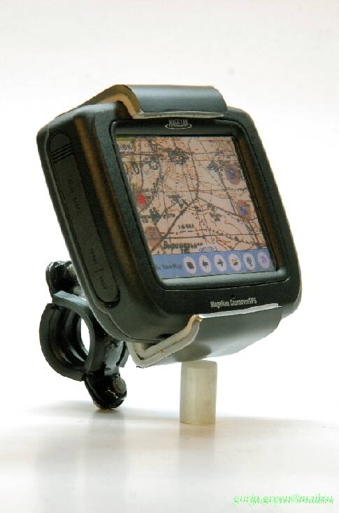

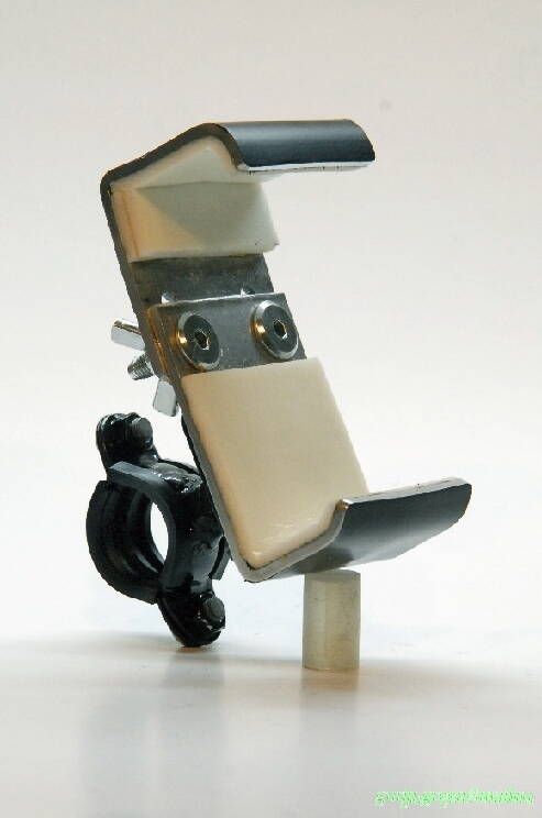

Предлогаю свой вариант крепления навигатора.
1.jpg [ 249.26 КБ | Просмотров: 3809 ]

 Заголовок сообщения: Re: Magellan CrossoverGPS.
СообщениеДобавлено: 23.01.2011 15:02
Сообщения: 672
Зарегистрирован:02.10.2006
Отличная работа! ИМХО боковые упоры тока не помешают еще :smile: А где у него антенна? Верхнее крепление ее случаем не закрывает?
СообщениеДобавлено: 24.01.2011 02:31
Сообщения: 7
Зарегистрирован:22.01.2011
Где антенна не знаю,но в зафиксированном состоянии навигатор работает.Боковая фиксация пока не актуальна. Материал,которым оклеена внутренняя часть, имеет хорошую упругость и фрикционные качества.Не знаю точно как называется,куплен в отделе теплоизоляции, толщина 3мм.
Важно придать верхней и нижней скобе, в месте прилегания к навигатору,. не большую погебь соответствующую конфигурации корпуса навигатора.
СообщениеДобавлено: 24.01.2011 14:33
Сообщения: 4209
Возраст: 58
Зарегистрирован:10.11.2004
Это будет понадёжнее оригинального из пластмассы. Надо и себе похожее соорудить. С боковыми упорами. Антенна расположена в центральной части корпуса, имхо. Охватывающие скобы из алюминия, должно быть?
