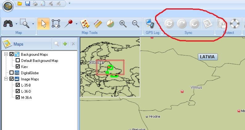

Недавно столкнулся со следующей проблемой:
Навигатор: explorist GC (прошит под 310 версией 1.12)
Установил все драйвера, также скачал Vantage Point v.2.17
Подключил свой эксплорист к программе таким образом:
«Меню – Инструменты – Настройки – Подключение к ПК :
выбрал NMEA Mode V21 GSA, cкорость: 4800,8,N,1»
Оборудование удачно определилось. Но возникла следующая проблема - отсутствует возможность слива/залива инфы на навигатор. Картинку прикрепляю.
Вообщем приходится сейчас вручную заливать инфу.
Может кто сталкивался с таким траблом?! Поделитесь советом!

NMEA это протокол для передачи координат, то есть в таком режиме устройство будет использоваться только как GPS приемник и передавать координаты в VP.
Для обмена точками/трэками и тп вам надо выбрать режим "Подключение к ПК".
Спасиб! Ещё раз выручили! :Yahoo!:
