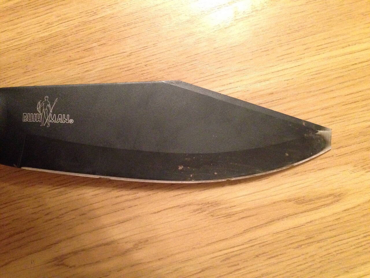

Господа, никто не владеет контактами людей занимающихся ножами в Харькове? Сломал кончик ножа Cold Steel Bowie Bushman. Думаю можно подточить, но инструментом не обладаю.

Шож им делали?
В принципе исправимо. Кто взялся бы? Та даже не знаю.
А самому, не?
Без женщин жизнь скучна, без дураков - невыносима!

Нож метали. Самому чинить - инструмента нету. Да и наличие прямых рук под вопросом.

Проще самому, особой прямоты рук не требуется.
Нож простой, дешёвый, а возни не мало, за дорого Вы вряд ли согласитесь, а за дёшево мастерам не интересно будет.
Ну или к точильщикам на базар, только определитесь как он должен выглядеть после переточки.

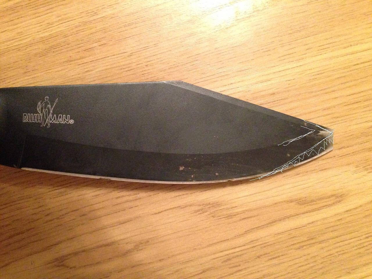

я бы сделал примерно так..., как раз усилится острие - угол спусков будет меньше, соответственно толщина на кончике лезвия увеличится.

Спасибо за скетч! И всем за советы.
