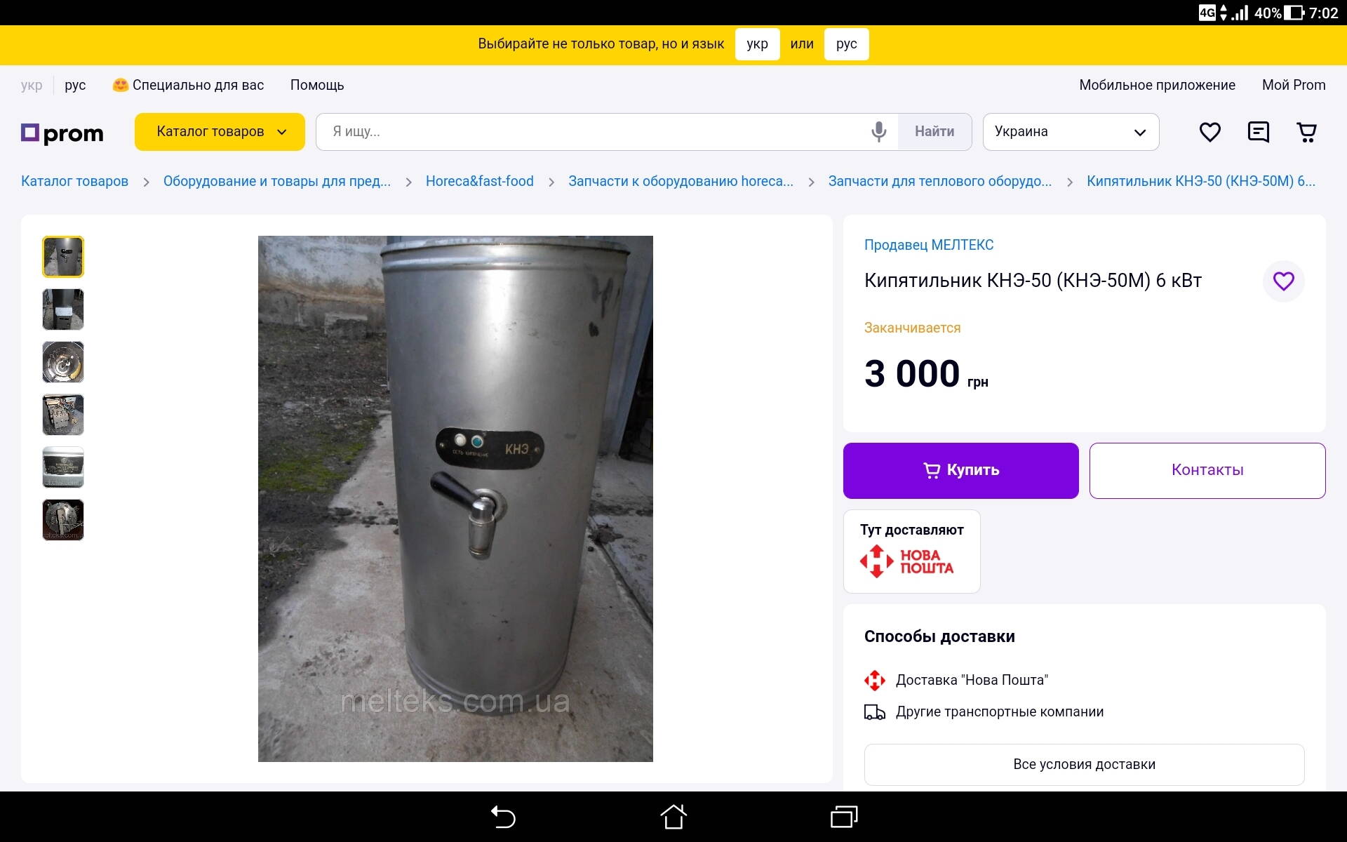

Я смотрю тут прямо невдолбенные электрики собрались и знатоки кипятильников... :D
Я думаю, что человеку не просто так кипятильник нужен, а чтобы с собой носить или типа того. А вы ему чайники и проточные нагреватели
Ему нихрена не нужно.
Вот...,пусть кипятит и носит с собой... :ROFL: :ROFL: :ROFL: (нержавейка ,6квт(с запасом), 50 литров,старый...всё как ТС любит.)
https://prom.ua/p372900740-kipyatilnik-kne-kne.html
Screenshot_20211129-070226.jpg [ 561.88 КБ | Просмотров: 3290 ]
