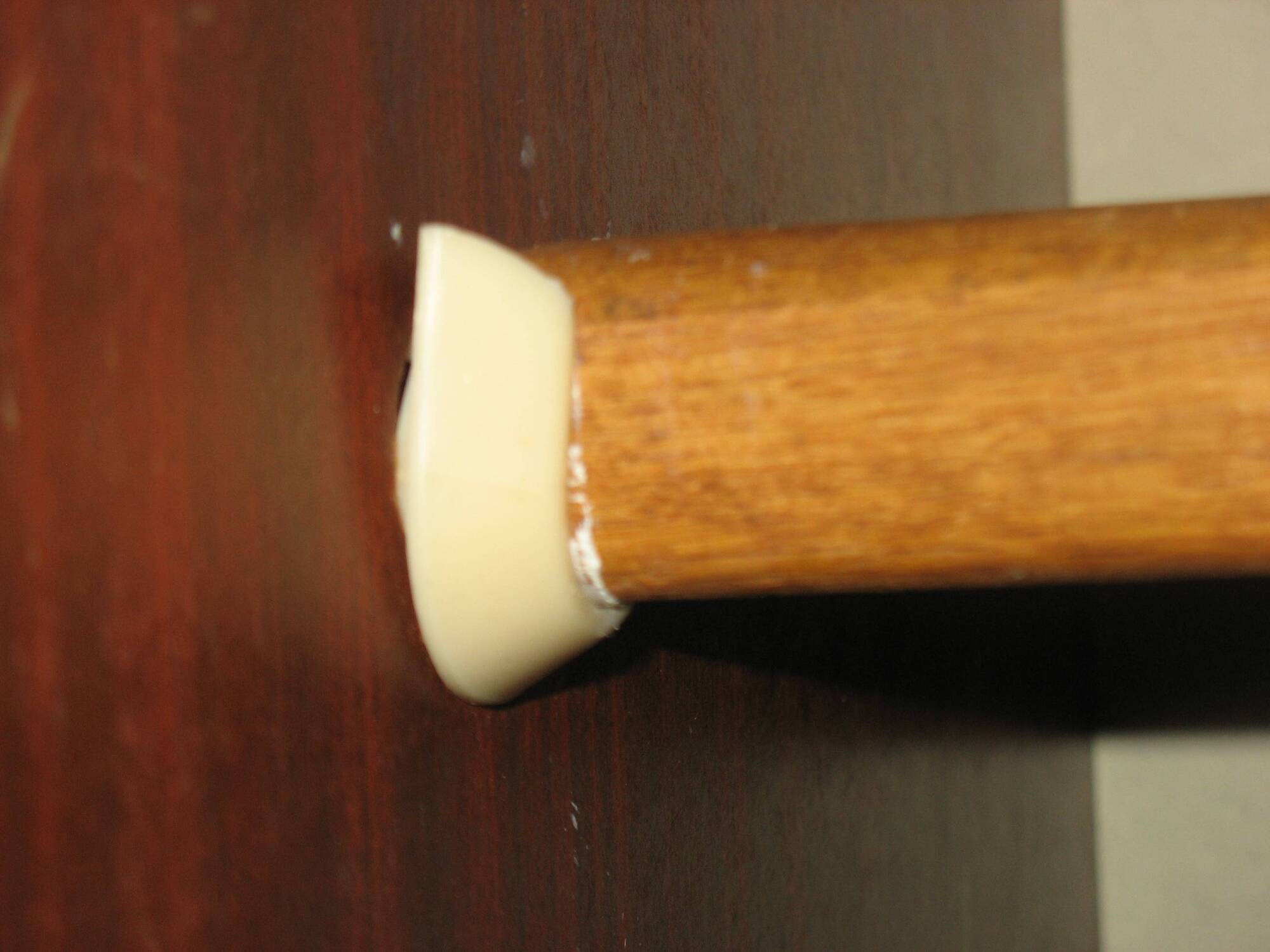

Как приклеить мебельную деревяшку к пластиковой вставке?
Чтобы вопрос был четко понятен добавлю фото.
Пробовал приклеить FixAll да герметик неплохой сохнет долго и клеит надежно, но при большой площади соприкосновения будет держать. При малой площади не будет держать.
Также есть жидкие гвозди soudal но это монтажный клей и он неплохой но все рввно площадь соприкосновения кабель-канала со стеной больше и тогда держит сохнет долго не менне 24 часа.
А тут только в нижней точке есть крепеж, а по бокам пустоты. Т.е. будет работать на отрыв. По идее приклеить холодной саркой клей Клей эпоксидный Момент Эпоксилин. Эпоксидная смола очень жесткая и склонная к растрескиванию. Эпоксилин вродебы как бы есть какая-то пластичность.

Соединение чуть пожелтевший пластик. Дерево лакированное. Внизу дерево точечно прилегает. По бокам есть зазоры т. планка и зазоры между планкой и боковинками пластмассового коромысла плстикового. Клей эпоксидный Момент Эпоксилин 2-в-1, 48 г это подойдет? пишут что есть пластиччность.

Каким клеем приклеить лучше из недорогих?

Купи новую металлическую, что на шурупах прикручивается.

я бы такое использовал https://epicentrk.ua/shop/kley-epoksidn ... wkQAvD_BwE

Результаты тестирования:
1) Попробовал клеить клеем Аскоурем, да прозрачный но отломалось быстро. Выжидал 24 часа, обезжиривал, зачищал.
2) Попробовал приклеить клеем Эпоксилин. Подготовка та же самая. Все же держиться.Но наверное за счет наполненности т.е. клей более заполняющий(чем то наповинающий холодную сварку). Хотя клей Аскоурем тоже заполняющий.
Эпоксилин не эластичен вообще (вообщем читаем инструкцию). И вообще клей вонючий и не сильно прочный, по сравнению с немецким.
Т.е. на вопрос чем приклеить - купить клей в 3 раза дороже и приклеить надежно и прочнее в 2-2,5 раза.
Но эпоксилин видимо справился с задачей так как держиться. И пробовал небольшим рычагом до 20 см и даже рукой и палкой снизу(правда не сильно) ударять по перекладине пока держиться.
Склеивал тестовые детали эпоксилином зачищал обезжиривал стеклотекстолит тестовые детали склеились плохо расклеивается и хрупко ломается. Площадь склеивания достаточно большая, а рычаг всего 5-10 см. Т.е. результат плохой не удовлетворительный. И клей так себе.
Поэтому эпоксилин клей так себе удовлетворительный потому что все же выполнил задачу.
Ну держит эту перекладину вот и хорошо. Экстремальными нагрузками не проверял. ...Но есть клеи которые будут держать прочнее минимум в 2 раза.
Эпоксилин имеет хорошую заполняющую способность. Но мять приходиться долго. И сам клей и руки после клея долго воняют.
Но приклеил и все поэтому этот результат может быть вполне удовлетворительным. Т.е. на 3+. Но не лучший и в следующий раз бы такой не купил.
