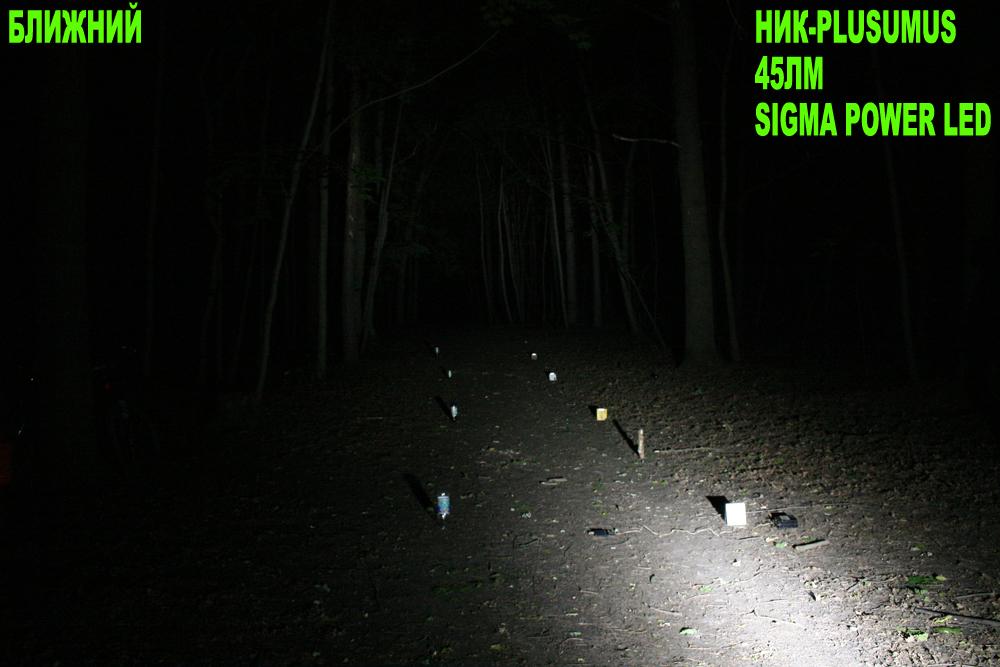

N.I.K. писал(а):
Ilja если это был вопрос, то у меня всё открывается. Правда файлы 22 и 24 опять одинаковые :(
22-ВОТ НАШОЛ ОШИБКУ. ДАЛЬНОГО НЕТ
0.jpg [ 75.97 КБ | Просмотров: 1613 ]
