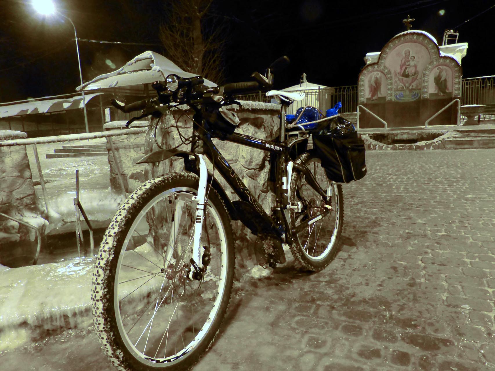

IOleg писал(а):
Катания по морозу в -20 показали, что
- гидравлика таки дубеет, хода ручки нет, и при этом колодки подводит к диску, соответственно, не катит
-манетки тоже замерзли, рычажки проваливаются, но все же на одну звезду переключают
-дышать не легко, следовательно и высокий темп держать сложно.
Отсюда вывод - если будет ниже -12 - или покатушку перенесем, или маршрут изменим для снижения килиметража.
Прошу прощения что влез в тему.
Вчера специально выехал ночью на своём велосипеде, проехал по центру города. Ездил по времени с 21.00 и до 0.30 температура на приборах в интернете показала - 19*, развивая скорость 15 - 25 км в час, при скорости ветра 4 м/с температура уже повышается на 4-5 градусов. Увеличивать не буду. Есть научное обоснование "холодовая шкала" определения температуры воздуха. Оборудование на велосипеде Shimano: гидравлика Saint, переключатели SLX "передний", Deore LX "задний". Тормоза гидравлические Saint отлично отработали. Переключатели SLX "передний", Deore LX "задний" тоже претензий нет. Всё работает.
Если ехать с налипанием воды и мокрого снега на оборудование Shimano да в добавок начнёт постепенно прихватывать мороз тогда будут проблемы.
Вот и делайте выводы. Примеров много, всё индивидуально надо рассматривать, однозначно не может быть.
"дышать не легко, следовательно и высокий темп держать сложно". Вот с таким высказыванием соглашусь. Чем выше минус тем сложнее, соответственно оптимально ехать 15 - 25 км/час, тут уже по подготовке. Маска обязательна, берегите своё здоровье. Я не просто так влез в этот разговор. Опыта хватает. Если вы едите с людьми, то экипировка участника соответственно погодным условиям должна быть на хорошем уровне. Хоть все мы грамотные, но опыт показывает что люди могут не до оценить свои возможности. С этим не шутят. Советую изменить маршрут и километраж. Желаю удачи!
