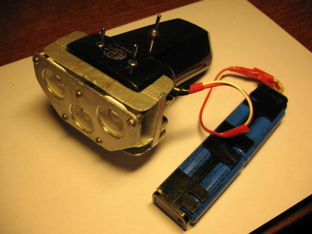

СообщениеДобавлено: 09.06.2008 23:54
Сообщения: 103
Город: Kharkow. Alekseevka
Зарегистрирован:27.05.2008
neal писал(а):
5stArteR
можно фото вашей фары?
Не секрет
IMG_0003.JPG [ 48.77 КБ | Просмотров: 1609 ]
В здоровом теле да будет здоровый дух
СообщениеДобавлено: 09.06.2008 23:58
Сообщения: 103
Ku6ep писал(а):
И хотелось бы увидеть, может владелец будет на НГ? :)
Был до круга 38 троллейбуса.
Сработало ограничение по времени :(
Но лето тольконачинается :-)
СообщениеДобавлено: 10.06.2008 00:11
Сообщения: 103
Белый_Сокол писал(а):
Ku6ep писал(а):
Как я понял из таблицы, безусловный фаворит самодельный?
Вообще то скорее да чем нет.
В итоге, если ориентироваться на эту таблицу - победил бы лазер.
Ну и ослепление мы не меряли, а на больших мощностях это становится важным.
лазер который мог бы победить в нашем случае стоит в Гонконге 500$.
Ослепление водителей имеет место :( , но оно обоюдное :shock: , нас же интересует различимость велосипеда на унылой ночной дороге. С таким фонарем эта задача решается однозначно.
Кстати в экономном режиме (130лм) Траб = 24часа
