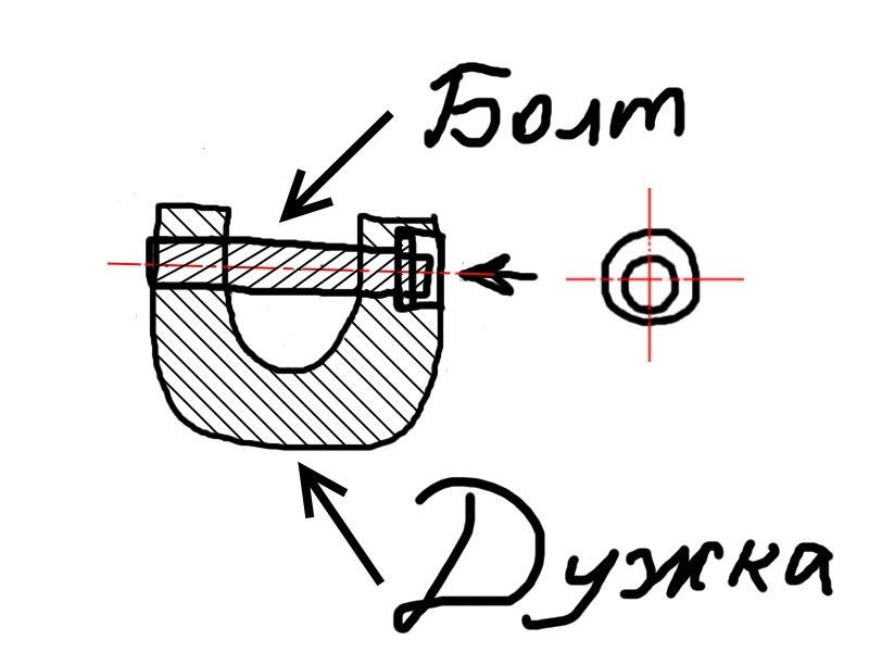

Schreder
ХЗ, я так посмотрел все замки — говно.
Надо что-то такое делать:
И соответствующий ключ под этот болт.

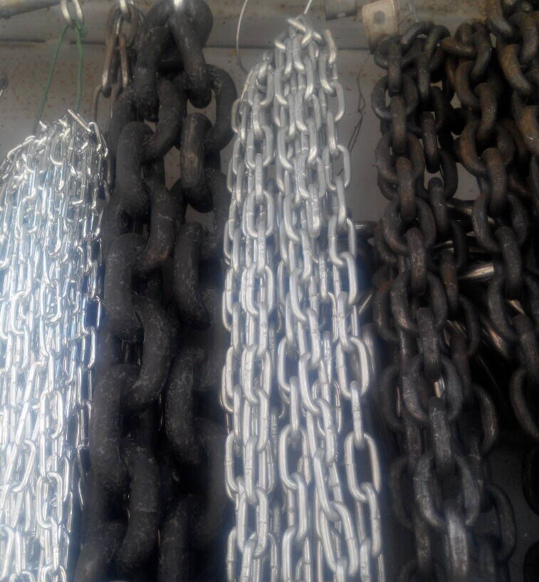

В общем, братцы, Господь услышал наши молитвы (с) и я наконец-то нашел правильные каленые цепи на метраж и по приемлемой цене. Имеются в наличии два типоразмера - цепь каленая талевая из прута 6 мм по 160 грн метр (перекусить можно только огромным некитайским болторезом с метровыми ручками и, для любителей хардкора и мотовладельцев, цепь талевая цементированная из 8-9 мм прутка (режется только болгаркой, любой болторез кроме гидравлического нервно курит в сторонке. ) На приложенной фотке эти цепи черного цвета. в наличии 25 метров по 180 грн. К августу запущу в продажу партию готовых противоугонок на основе этих цепей с мягким брезентовым чехлом и фрезированными замками под секретку, как на фото выше.
В смысле, как на моём "эскизе"?

Да. Как в эскизе. Кованая из рессоры от грузовика дужка, в которой будет уставлен закручивающийся каленый болт с секреткой. Ключ для секретки будет выточен в виде брелока.

а сейчас такие цепи где купить можно?
СообщениеДобавлено: 06.06.2016 12:33
Сообщения: 570
Зарегистрирован:06.10.2010
цепи мне привозят под заказ. замки планирую делать сам у себя в мастерской

Секрет секретки не поддается утикам, съемникам стопорных колец, торцевым головкам?
СообщениеДобавлено: 06.06.2016 18:58
Сообщения: 6025
Зарегистрирован:23.05.2013
Aleksei Dmytren
Такой, как я нарисовал — нет, шо такое "утики"?
