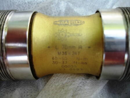

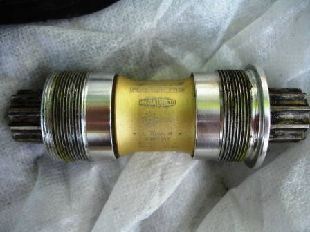

Написано на 36 резьба,а меряю,-дюймовая 1.37!
Шо за нечисть?Дак и в раме 1.37,-беру Шимановскую на 1.37,вкручиваю,так и есть.
DSC08980.JPG [ 71.02 КБ | Просмотров: 1777 ]
DSC08979.JPG [ 84.14 КБ | Просмотров: 1777 ]

Написано же 35 . Это в миллиметрах.
36!А померявши выходит 1.37"
А резьбы какие? Обе правые? Или как в английском стандарте (слева правая, справа левая)?
И еще по раме можно прикинуть. Если кареточный стакан длиной не 68 и не 73 мм - значит, все-таки не под английский стандарт. Судя по надписи на картридже, должно быть 70 мм. При обеих правых резьбах это итальянский стандарт: 36 мм х 24 витка на дюйм. http://sheldonbrown.com/bbsize.html

Как в раме,так и на каретке слева правая,справа левая.Стакан 70,а резьба в нём 1.37,и там стоИт вышеупомянутая каретка.

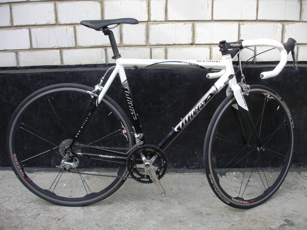

Странно... 70 мм - это итальяшка, которая как раз 36 мм х 24, но обе правые.
Может просто чашки от другой тушки?
Хотя если рама 70 мм и при этом BSA права-левая...
Что за рама кстати?
Тоже такое подозрение.
DSC08956.JPG [ 348.14 КБ | Просмотров: 1655 ]
