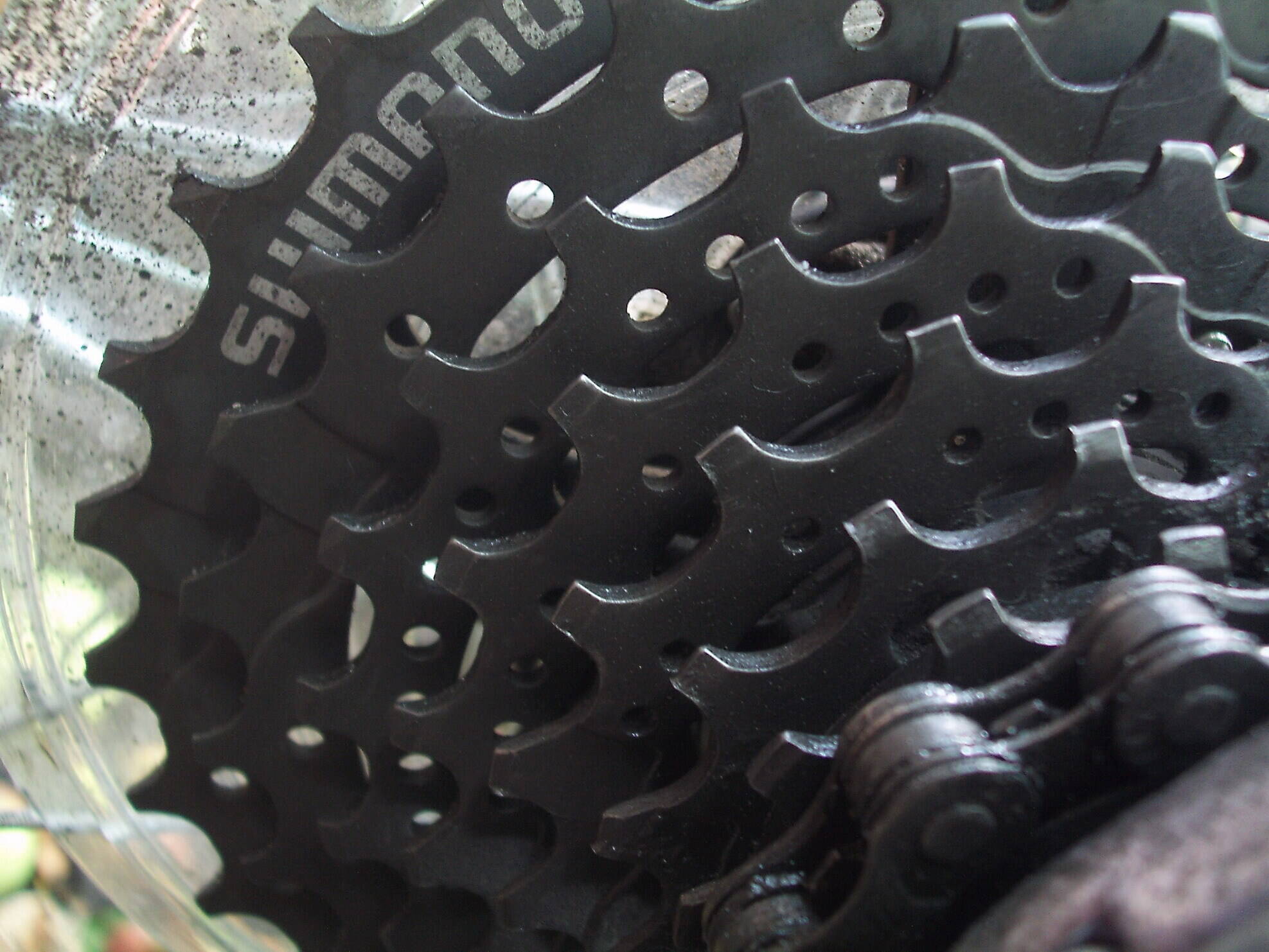

Всем привет, вот коснулась такая штука, как износ цепи/кассеты :sad: . Велу 1.5 месяца всего, пробег 920км,
Кассета 8 звезд shimano CS-hg31
Цепь КМС narrow, маркировки такой в нете не нашел - на лев стороне звена 1L, посредине Z, справ стороны 3 - хз что это, но у КМС нашел за 40грн цепь, наверное это она :facepalm: .
На всяк случай и остальное - переключатели и задн перекидка acera, передн перекидка altus, система suntour.
Это первый МТБ после стареньких "Салютов/Украин/Орленков" в молодости, поэтому в механике современных велов почти не разбираюсь что да как.
На пробеге ~600км начало появляться ощущение, как будто не настроено переключение скоростей и звенья цепи что-то цепляют, на слух не слышно, но ногами чувствуется. Цепь чистил и смазывал каждые ~200км, катал 75/25% асфальт/грунтовка, по горкам не прыгал, по корням не ездил, в общем старался аккуратно и без лишнего фанатизма :smile: .
Съездил на ТО в магаз посоветоваться, спросил механика, типа, почему так, раньше не было, а он сказал смажь и не парься, настроил мне трансмиссию, говорит приедешь еще через 500км.
Короче послушал механика, проехал еще 290км, и по ощущениям стало еще хуже, плюс раза 4 проскакивала цепь на передачах 2-5 или 2-6.
Начитался мануалов, и решил-таки померять цепь, 24 сегмента, как описано здесь http://www.bike-repair.ru/Drivewastage.htm.
[size=85]304,8- Новая цепь.
304,8-306,4 мм - Цепь в норме.
306,4-307,9 мм - Цепь изношена. Если ее заменить сейчас, то поначалу возможны небольшие проблемы из-за несоответствия шага новой цепи и старых звездочек. Через некоторое время цепь и звездочки должны приработаться друг к другу..
307,9 мм или больше - Цепь сильно изношена, кассета и система- скорее всего, тоже. Если заменить только цепь, то процесс приработки может затянуться. Лучше поменять кассету и систему вместе с цепью.
Вышло у меня307.8.
Вот думаю заменить цепь, но не умею определять состояние кассеты, гляньте фото, сильно изношена или норм пока?
Нашел здесь продают цепь для 8ск SRAM PC-850 за 115грн, подойдет ли, и как она вообще, лучше той что сейчас?

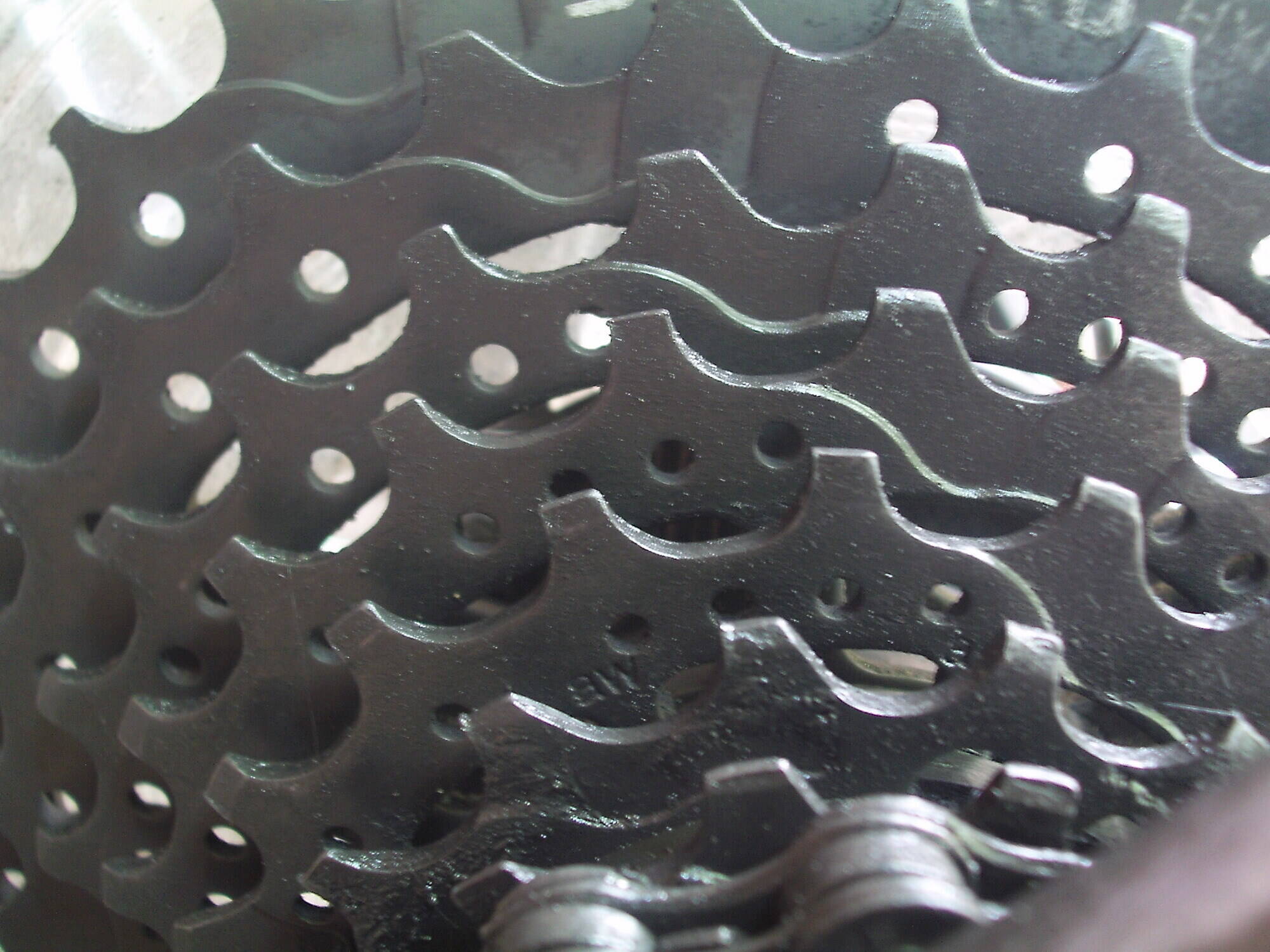

Ну в общем поменял цепь, поставил КМС х8 93, сразу все стало крутиться и работать просто великолепно.
Вот только на 6-й звезде (Кассета 8 звезд shimano CS-hg31) старая цепь работала лучше всего, зато новая теперь там постоянно проскакивает, при каждом обороте педалей даже когда по ровному асфальту, почти без нагрузки.
Что делать? Поменять звезду? Механик с магазина сказал, что притрется со временем. Но ведь звезда раздолбет цепь, а цепь потом разобьет остальные звезды под себя, так?
Подскажите че делать - забить или поменять? Ездить на 6-й звезде невозможно :sad: И где если что звезду купить, на барабане или в магазине?

По кассете ничего не скажу, цепь я бы измерял штангенциркулем, рулеткой, имхо, слишком приблизительно будет.
устанавливаем на инструменте (штангенциркуле) 119 мм, просовываем его в цепь внутренними губками и развигаем их до упора. Смотрим результат.
От 119,7 до 120,6 мм - нормальный износ, замена цепи не требуется.
От 120,6 до 120,9 мм - требуется замена цепи, возможен период приработки новой цепи к старой кассете и взаимно.
Более 120,9 мм - надо менять и цепь, и кассету.

Вы слишком много читаете. Кассета в отличном состоянии это видно по трапеициивидной форме зуба, у изношеной зубы становятся заметно острее. возможно проблема в настройке заднего переключателя.

...механик от части прав, что косаемо косеты, то она ещё ого-го, долго ходить ей, а вот на счёт цепи, ну дык поменяй её и всё, при том , что та которая сейчас не факт, что она галимая. Срам вполне совместимая с косетами шимано, КМС, надо брать, та, что около ста или лучше за сто гр. По поводу перескоков и ощущений трения, так по опыту это может быть причина в переключателе задних скоростей, настроить надо, а потом посмотреть на перемены, может просто банально погнут петух и соосность потеряна, что то затирать стало, в общем пробуй сам методом "втыка", пока сам не пощупаешь железяки не поймёшь, что к чему... А да! Ресурс цепи, любой самой-самой, 1500км, потом менять... :-)

6 вроде не снимается с кассеты, только 7 и 8. И то, по отдельности их не найдёшь в продаже. Остаётся докатать кассету без использования 6

Да, узнал, не снимается - зашибись! Влетел, цепь купил, теперь кассету, и следом потом система походу :evil:

Тогда ставь купленную цепь и через максимум 100 км прикатается.
