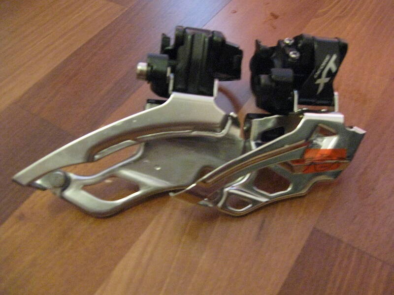

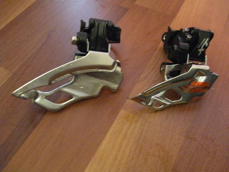

 Заголовок сообщения: Re: Из трипла в дабл
СообщениеДобавлено: 15.09.2013 10:18
Сообщения: 449
Город: Монреаль
Зарегистрирован:04.03.2010
ясно. признателен за помощь! :smile:
значит есть смысл примерить дабловый идентичный
СообщениеДобавлено: 15.09.2013 10:47
Сообщения: 449
Город: Монреаль
цепь пока не слетала, но толком ещё не ездил так..
да, насчёт того, что сдвиг хомута вниз лимитирован не только на этой раме верно, но смотря на харде и на подвесе всё таки на харде больше места.
ещё момент. сейчас стоит ХТ, подвод троса сверху, бонка на раме приварена далеко от оси велика влево. как у дабловых перекидок срам с нижним хомутом будет дружба с такой конфигурацией? как мне кажется, должно бы быть всё ок, но?
