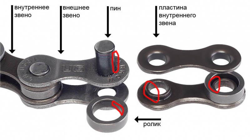

ДА, после 2000 поставил цепь первую, которая уже тоже прошла 1000км и была снята.
Измерил Вашим способом, до этого мерял в веломагазине спец инструментом.
Результат 119,5 кмс Х8, и 119,8 кмс Z8.
Ездить буду еще на этих цепях.
Меряя таким образом, как на фотографии, вы так же учитываете износ двух роликов и внешних поверхностей щёк пина, которые не имеют отношения к износу цепи в плане повреждения ею трансмиссии.

Как это не имеют? Я считаю что как раз в растяжении цепи участвует износ ролика+щечки внутренней пластины что под роликом, и пин.

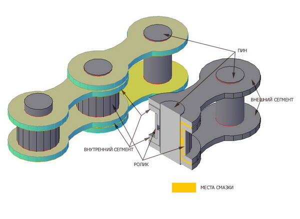

Красным обвел как я считаю части которые изнашиваются за счет трения и цепь тянется.
По износу всё верно, но износ ролика и контактирующей с ним поверхности внутренних полузвеньев никак не влияет на длину цепи.
Имеет значение только износ пинов и внутренних полузвеньев в месте их контакта.
