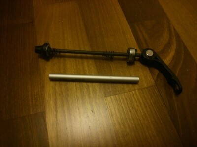

Днями придбав звичайний ексцентрик та 8мм алюмінієву трубку для кріплення вилки.
На апці ексцентрика ще й отвір є - замочок можна повісити, а протилежну "гайку" посадити на міцний клей.
Є задум збільшити хід ексцентрика при затисканні хоча б до одного сантиметра.

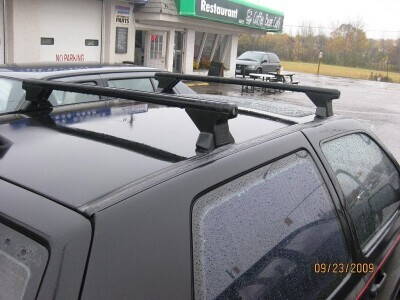

Крім того знайшов у Польщі оригінальні поперечки для свого авто (ага, для Golf 3).
Очікую днями на Новій Пошті.
Фото з інету
votexrack.jpg [ 176.3 КБ | Просмотров: 1194 ]
Можливо, паркан доведеться трохи переробити - не певен щодо ширини цих поперечок, а то важливо.

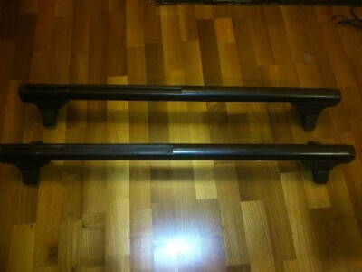

Сьогодні приїхали оригінальні поперечки.

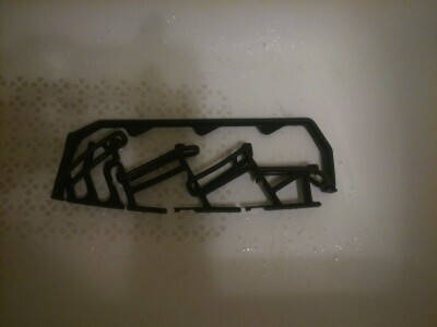

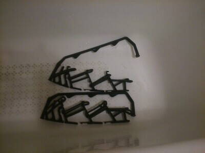

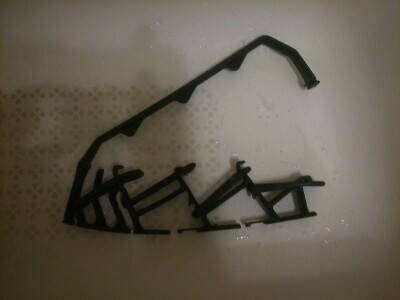

В комплекті з ними було ось таке. Хтось знає що це? Олд-скульне кріплення для лиж?
Будь-якого маркування не знайшов.
DSC_2220.JPG [ 102.24 КБ | Просмотров: 1154 ]
DSC_2222.JPG [ 104.46 КБ | Просмотров: 1154 ]
DSC_2219.JPG [ 103.92 КБ | Просмотров: 1154 ]

Халепка, паркан доведеться переробити. Ширина оригінальних поперечок більша з Тюлівські квадратні.
:yes: вгадав!

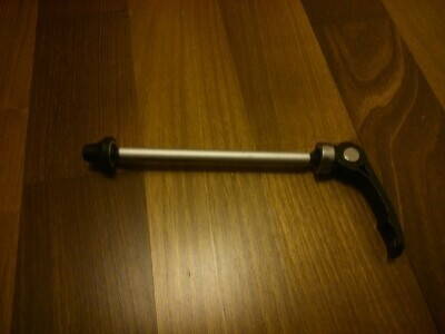

Кріпення вилки - ексцентрик з віссю є.
